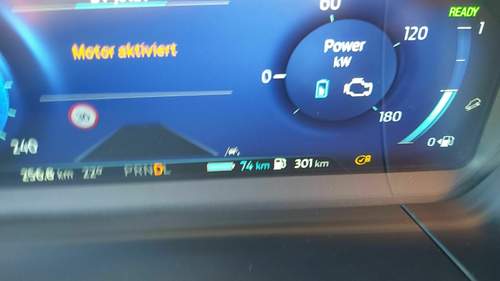

ich habe seit Anfang April einen KUGA PHEV Titanium X.
Grundsätzlich bin ich sehr zufrieden mit dem Fahrzeug.
Allerdings bin ich auf ein Phänomen gestoßen und wollte mal hören ob auch Andere dies bereits beobachtet haben.
Grundsätzlich fahre ich das Fahrzeug nur im EV-jetzt Modus. Hier wird eigentlich ausschließlich nur mit dem E-Motor gefahren, was für meine Strecken im Stadtbetrieb vollkommen ausreicht da es immer nur wenige Kilometer sind.
Besonderheit bei mir ist, dass ich an einem Hügel wohne und im Regelfall zunächst bergab fahre.
Wenn nun die Batterie voll geladen ist und ich losfahre, springt immer nach ca 150 Metern der Motor mit an. Meldung: Motor aktiviert für Systemleistung...
Aus meiner Sicht völlig unnötig, weil überhaupt keine Leistung gefordert wird.
Fährt man mit einer Batterieladung unter 90 % los, passiert das nicht. Gleichfalls bleibt der Motor aus, wenn man eine andere Strecke wählt und zunächst bergauf fährt.
Es scheint so, als ob es gerade an der Rekuperation liegt und die Regelelektronik nichts mehr abnimmt und dann über den Motor eine Bremswirkung (Motorbremse) simulieren will.
Im Display wird das auch ansatzweise ersichtlich, weil die Anzeige im Schubbetrieb gar nichts groß anzeigt und der grüne Balken nicht ansteigt...
Es ist auch völlig egal, ob warm, kalt oder morgen, abends bzw. Heizung an oder aus... das Verhalten kann ich jederzeit mit allen Einstellungen simulieren.
Auch das Umschalten auf Eco Modus nutzt nichts...
Hat sonst noch Jemand diese Beobachtung gemacht?
So, ein erstes Statement von Ford ist beim Händler eingetroffen. Es gibt ein Update für die Steuerungssoftware und das Lademanagement.
Sobald es veröffentlicht und aufgespielt ist, berichte ich dann ob das Problem erledigt ist.

Hatte heute morgen das gleiche Phänomen, voll geladene Batterie und wollte auf EV-Jetzt fahren, dann ging zwangsweise der Motor an und lief erstmal 10min, konnte ihn auch nicht abstellen. Nach meinem Haus geht es für 100m leicht bergab. Reichweite hatte sich von 74km auf 69 verkürzt in der Zeit. Gibt es inzwischen ein Update?

Ich bin nur etwas bergab gefahren in einer 30er-Zone. Ich denke wenn die Batterie voll ist, kann er nicht mehr rekuperieren und schmeisst den Benziner an um Abzubauen. Komisches Verhalten er könnte die Reku abschalten um die ersten km bischen kapazität zu verlieren, aber vielleicht kommt das mit dem update. Fühlt sich aber an wie ein reines Elektroauto 🙂
Ich war die Woche wegen des Rückrufs in der Werkstatt und da wurde auch ein Update des Lademanagements aufgespielt... Heute früh bin ich dann zum ersten Mal mit voller Batterie los gefahren und siehe da... Motor blieb aus...
Er rekuperiert gefühlt jetzt nicht mehr und man muss eher bremsen...
Finde ich deutlich besser jetzt...

Also nach dem letzten Update, welches mein Händler gleich im Rahmen des Rückrufs mit aufgespielt hat, sind die sinnlosen Motorstarts erledigt... Ist seitdem nicht mehr aufgetreten...
Man merkt jetzt auch ganz deutlich, dass er anfangs bei voller Batterie nicht mehr rekuperiert und das mit zunehmend verbrauchter Ladung wieder zunimmt...

Auch mir ist aufgefallen, dass wenn ich mit voller Batterie im EV-now Modus losfahre ständig die Meldung kommt "Motor aktiviert für Systemleistung". Und zwar jedesmal wenn ich vom Gas gehe. Sprich wenn rekuperiert wird.

Also da gibt es ein Update...
Ich habe das bereits eine Weile drauf und es funktioniert seitdem sehr gut...
Solange die Batterie nicht unter 90% fällt, rekuperiert er fast gar nicht mehr, dafür springt der Motor auch nicht mehr an...
