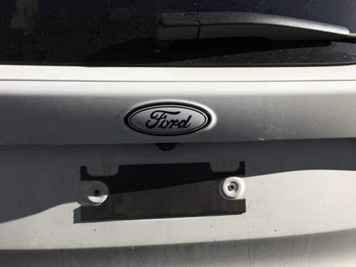

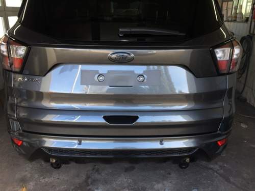

Habe das hintere Emblem nun gewechselt. Mal eben ist leider nicht. Das Emblem ist vom Werk aus mit Sicherungsklammern von hinten versehen welche bei der Demontage hinter die von außen angebrachte Kunststoffabdeckung fallen. Durch leichtes hochbiegen der Abdeckung fallen diese aber dann nach unten heraus. Bei mir natürlich genau hinters Nummernschild. Nachdem ich die Klebereste vollständig entfernt habe, konnte ich das lackierte Emblem anbringen.

Hast du das einfach mit einem Schraubendreher raus gehebelt?

Mit Heißluftfön erwärmt und dann ganz vorsichtig mit Karosseriekeilen nach und nach herausgehebelt.

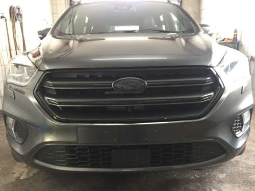

Meine sind jetzt auch angebaut :-)
@Sinex schrieb am 25. Februar 2017 um 10:42:06 Uhr:
Hast Du den vorderen Stoßfänger komplett abgebaut?
Sieht Weltklasse aus!
Nö, das war mir zu viel Stress. Ich hab die Pflaume angewärmt und mit Kunststoffkeilen vorsichtig abgehebelt. Die beiden Zapfen mit den Blechmuttern brechen leicht ab, das neue Emblem habe ich nur verklebt. Hinten habe ich den Griff abgebaut und dabei auch gleich Scheuerschutzfolien an kritischen Stellen angebracht.

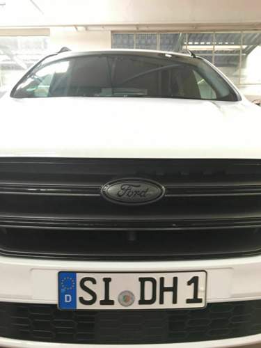

Bei mir nun auch endlich fertig;-)

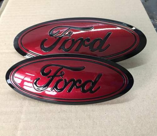

Für einen Freund schon mal welche in Ruby Rot lackiert,jetzt muss nur noch sein ST-Line geliefert werden :-)
