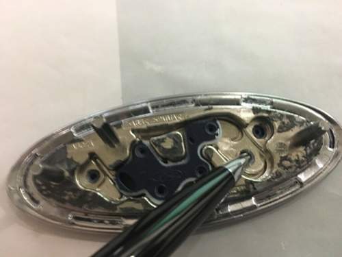

Hier eine kleine Anleitung zum zerlegen der Ford Embleme:
1. selbstklebendes Schaumstoff vollständig entfernen
2. Alle runden blauen Schweißpunkte (7Stück) mit einem Metallbohrer (6-7mm) leicht anbohren (wirklich nur leicht) bis sich die Schweißpunkte öffnen. Danach sollte sich das innere blaue Inlay (innere 4 Schweißpunkte) von den blauen Stegen gelöst haben und leicht nach hinten herausnehmen lassen. Nun alle sieben blauen Stege mit leichtem Druck aus der silbernen Schale herausschieben (Vorsicht Bruchgefahr). Man kann von der Außenseite mit den Fingernägeln etwas nachhelfen. Jetzt sollte sich das blaue Ford Oval vollständig vom Rest abgelöst haben.
3. Die länglichen blauen Schweißstellen des äußeren dünnen Rings mit einem Cuttermesser oder Dremel abfräsen bis sich die blauen Stege durch die silberne Öffnung nach vorne herausdrücken lassen ( auch hier Vorsicht vor Bruchgefahr).

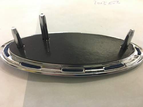

4. Wenn man alles richtig gemacht hat, sollte das Emblem nun in vier Teile zerlegt sein. Alle Teile (auch das kleine blaue Innenteil) mit einer feinen Schleifmatte anrauen und mit Kunststoff Primer leicht einnebeln. Danach kann man alles in Wunschfarbe lackieren.
Es hört sich vielleicht alles schlimmer an wie es ist. Mit etwas Fingerspitzengefühl ist das Emblem in ca. 15min. zerlegt.
Eine Anleitung zum Zusammenbau folgt in Kürze

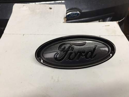

Danke für die Anleitung, ich habe heute gleich mal ein Testobjekt in der Farbe Magneticgrau-Schwarz gestartet :-)

Soweit ich gesehen habe, eignen sich nur die Ford Pflaumen vom Facelift für das lackieren.

Wie verkleben ich denn später wieder alles?
Hast du denn dann auch wieder Schaumstoff dahinter geklebt?
