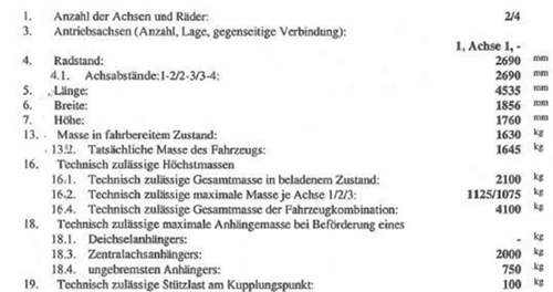

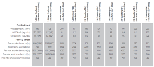

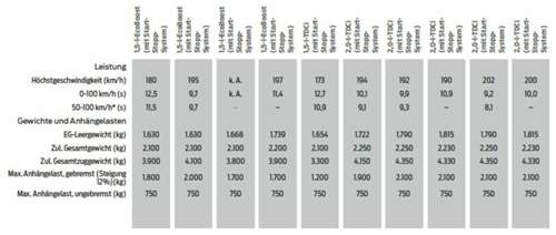

Anbei mal ein Auszug aus meinen COC Papieren (06/2018 "EU Kuga" aus Ungarn) und aus der Kuga-Broschüre.

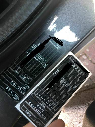

@Mr.AbbuZZe Wofür steht D7 auf dem Typenschild? Ist das die Gesamtmasse des Fahrzeugs?
Coc-auszug
Gewichte-aus-broschuere

D7 gibt den Wert für das zulässige Gesamtzuggewicht an. Fahrzeug + Anhänger.
