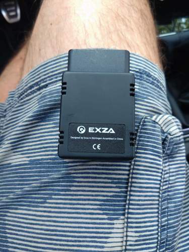

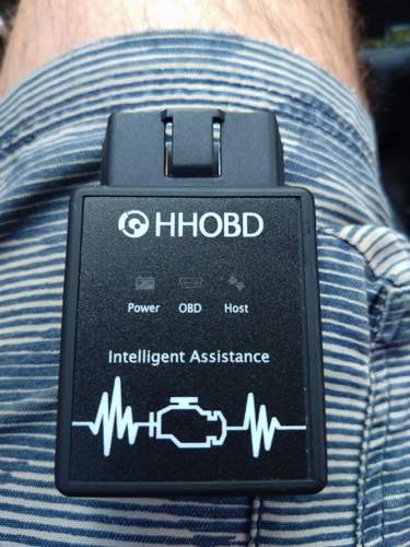

Moin, einfach fahren und keine Gedanken machen. Ich hatte auch schon hohe Werte. Aber alles i.O. im Moment bei mir. Wir haben ja die erweiterte DPF Garantie 160000km/10 Jahre. Selbst wenn beim 4. Tüv die AU Messung fehlschlägt ist Ford dann dran. Ob es Ford Europa dann noch gibt ist mehr als fraglich. Bin heute auf dem Rückweg aus der Slowakei. DPF wird per OBD gemonitort.

Hallo Sly, wo findet man die DPF Anzeige im digitalen Kuga Menue ?
@caradocb7 schrieb am 13. Juli 2025 um 11:11:04 Uhr:
Das wüsste ich auch gern. Außer 3 x zu AdBlue(Reichweite AD Blue, Nachfüllmenge Min Max, AdBlue Info Balken zwischen 0 und 1 finde ich nichts. Da bleibt nur die Info aus der FDPF App. Siehe gerade aktuelle Regeneration bei mir.
Info Regeneration
Info Regeneration

Sicher, ob die Werte des Bosch-Testers korrekt sind?
Ich benutze auch die Fdpf-App, welche im Vor-Post zu sehen ist.
In der App kann man in den Einstellungen den verbauten Motor wählen und dieser war nach Handy-Wechsel falsch ausgewählt, was mir eine Weile lang gar nicht aufgefallen ist, da die App beim Handy-Wechsel automatisch wieder installiert wurde.
Mit dem falsch gewählten Motor waren die Werte etwa wie bei Dir. Mit dem richtigen dann wieder alles i.O.
Verwende mal die Fdpf-App als Vergleich.
