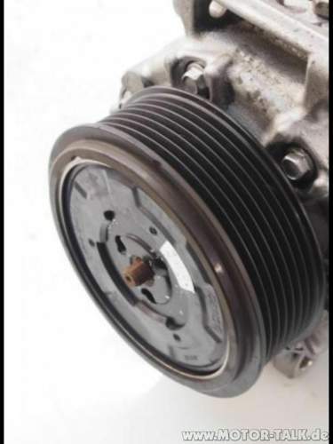

Bei mir hat dummerweise der Klimakompressor gefressen und der Riemen ist dadurch geschmolzen da eine Reparatur relativ Teuer ist, wegen Spülen der Schläuche durch spanbefall wollte ich mich erkundigen ob es einen kürzeren keilrippenriemen gibt, ohne Klimakompressor z.b. derzeit lässt sich der Kompressor von hand nur ein bisschen drehen egall ob nach links oder rechts, er wird dann fest und geht nicht mehr weiter. es ist ein Mercedes-Benz E-Klasse Kombi E 280 T CDI

Kompressorhat auf der Sicherungsblätchen die eigentlich reisen sollten wenn Kompressor blockiert...wie das ausschaut sind die nicht gekommen....also brich die weg...und die Scheibe dreht sich Frei...hast zwar dann auch die Scheibe Kaputt der Riemen passt aber.

Riemenscheibe von vorn anschauen da siehst Du Ganz dünnes blechstreifen( 3 Stück müssten es sein)die von ausenrand der scheibe zu der Nabe nach unten gehen...etwe in der mitte ist die Dünnste stelle (Sollbruchstelle)...dort Trennen...Je nach dem Welcher Fabrikat verbaut ist kann es bisschen anders aussehen als ich beschrieben habe.

Also ich habe eben versucht die Reimenscheibe vom Kompressor zu lösen, mit einem 7er 6kant Schlüssel, gegen den uhrzeigersinn hat noch nicht ganz geklappt. Muss ich irgendwie die Riemenscheibe arretieren?
Die Riemenscheibe dreht bei dieser AKtion in beide Richtungen kurz mit, und blockiert dann.
Themenstarteram 23. Mai 2020 um 14:05
So sieht bei mir der Kompressor aus
Bild #209863805

Du kannst das auch selber machen. Lass in einer Werkstatt die Anlage evakuieren. Dann fährst du heim und spülst die Leitungen. Dann ersetzt du den Kompressor und fährst wieder hin zum Befüllen.
