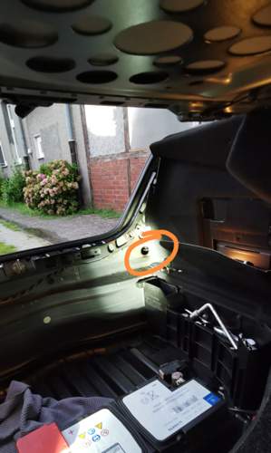

habe seit Tagen Probleme mit Feuchtigkeit im Kofferraum und weiß nicht weiter. Hatte hier einen Beitrag gefunden von 2020 der ziemlich ausführlich ist über 120 Kommentare. Wollte aber trotzdem nochmal erneut das Thema öffnen und um Rat bitten. Habe gestern die Dichtung vom linken Rücklicht gewechselt da ich vermutete das es dort rein tropft. Original Mercedes Dichtung gekauft vom freundlichen. Hatte mich in den Kofferraum gelegt mit einer Taschenlampe und gesehen dass es von der linken Seite rein tröpfelt. Daher die Vermutung mit dem Rücklicht. Dem war aber leider nicht so. Es tropft immer noch rein. Halte den Gartenschlauch hinten links dran und sehe von innen das es weiterhin rein tropft. Ich hatte vor kurzem auf AMG paket umgebaut Zubehör Stoßstangen. Eigentlich sitzt auch alles soweit ganz gut, hinten an der Stoßstange passt alles. Kann es aber vllt. damit was zu tun haben...?
Hier ein paar Bilder...
Die markierte Stelle ist ein Loch von wo ich sehe das es rein tropft.
Vielen Dank schon mal für jede Hilfe

Guck mal hier was ich 2018 schrieb: https://www.motor-talk.de/.../...kofferraum-dichtung-t6502029.html?...
Ansonsten bleibt noch die Dichtung links und rechts neben der Kennzeichenmulde die nach 20 Jahren vergammelt ist und wegbröselt. Kann dazu später mal noch ein Bild machen da die Dichtungen bei mir leider auch fertig sind und ersetzt werden müssen.

Also diese Löcher sind bei mir schon alle abgedeckt mit so Stöpsel, da kann es auf jeden Fall schon mal nicht durchkommen.
Die Dichtungen neben der Kennzeichenmulde würde ich mal gerne sehen. Warte dann mal auf die Bilder danke dir.
Die Löcher können ja auch mit den Stopfen verschlossen sein. Gummi altert und damit werden diese Stopfen spröde und ggf. brechen und du siehst nur noch den Kopf der Stöpsel. Du hast ja die Bilder gesehen aus 2018. Wie du da sehen kannst läuft Wasser unter der Abdeckung durch und damit ist es eine potentielle Quelle wo Wasser in den Kofferraum laufen kann.

Aso diese Dichtungen meinst du. Ja habe ich mir auch schon gedacht dass es die vllt. sein könnten, weil die bei mir auch nicht mehr so gut aussehen und etwas locker sind. Bei den Stöpseln muss ich mal gucken. So sehen die eigentlich noch gut aus, aber wie du sagst vllt sind die ja gebrochen von unten oder so.
