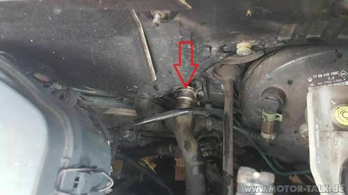

So wieder ein stück weiter... Kann mir mal einer sagen wie zur Hölle ich die Zwei schläuche zum WT ab bekomme?
Edit: Habe weiteres Bild angehangen, denke das ist der WT nur wie bekomme ich den da raus da ist ja noch so ne Alu strebe vor muss die etwa auch noch runter?-.-
12804905-1058611047529281-3305917094362371983-n
12809519-1058611067529279-2376174169218208005-n
Themenstarteram 6. März 2016 um 11:04
Moin,
habe die Schläuche nun ab bekommen was ja schon ein Akt ist... Versteh nicht wieso man da keine Normalen Schellen anbringt.
Naja und wie es natürlich ist, hänge ich jetzt an den Kasten in der Mitte fest wo der WT drins teckt.
Bekomme ihn einfach nicht raus habe aber bereits die 3 Schrauben von aussen gelöst und kann Rütteln und Schütteln wie ich will aber bekomme den Kasten einfach nicht raus.
Ist der noch irgendwo fest geklippst oder so?
