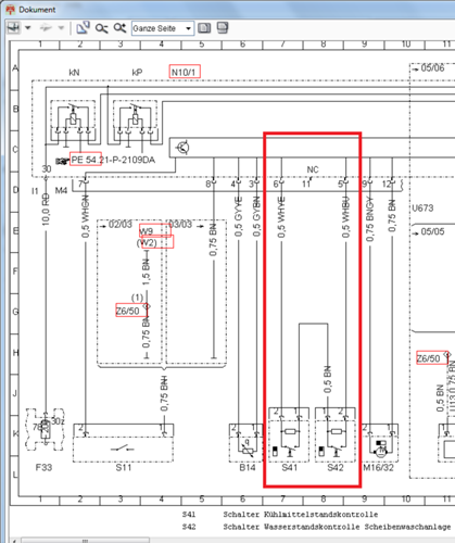

Moin Forummitglieder,
habe die SuFu benutzt nur leider nix gefunden.
Bei meinem Benz würde die Servopumpe gewechselt weil eine starke Undichtigkeit festgestellt wurde und auch die am vorabend recht viel Lärm aus dem Bereich kam.
Seit dem steht bei mir im KI "Waschwasserbehälter auffüllen" obwohl dieser voll ist.
Ist vielleicht der Sensor defekt und wo sitzt dieser.
Vielen Dank für Eure Hilfe im voraus.

Ich glaube eh, dass ich den Fehler gefunden habe:
Um an die Pumpe zu kommen, ist es günstig den Kühlerwasser-Behälter abzunehmen und beiseite zu legen. Als vorsichtiger Mensch habe ich den Stecker gezogen.
Der Stecker baumelt jetzt ungesteckt neben dem Behälter. Wird also wohl ganz leicht zu lösen sein.
Wie es aussieht, bin ich schon ein richtiger Profi: Ich mache dieselben Schlampereien wie eine richtige Werkstatt.

Wenn der Stecker am Kuehlwasserbehaelter nicht gesteckt wurde, dann erscheint aber doch keine Meldung ueber das Waschwasser.
Das sind doch 2 Paar Stiefel.
Oder was verstehe ich da falsch?
Sehe ich auch so.

Wir hatten das hier mal gehabt, ist schon was her.
Der Sensor Waschwasser und Kühlwasser hängen wohl zusammen über....
Ich habe das beim S203 auch gehabt, da war es dann ein Leitungskurzschluß zum Sensor Waschwasser, Angezeigt wurde aber immer Kühlwasser.
Dieses hatte auch jemand bestätigt gehabt das diese beiden Sensoren zusammen laufen.

Wäre aber abzuklären ob das nur beim 203 so ist oder auch beim 211 weil wir doch gesonderte und richtige Meldungen bekommen für fehlendes Scheibenwaschwasser und zu wenig Kühlmittel. Rein wegen der Vollständigkeit halber denn auf die gegen null tendierende Möglichkeit dass dieser Thread jemals gefunden und gar weitergeführt wird sollte man da schon genau sein.

Ist bei fast allen Baureihen von Mercedes so, wenn einer von beiden Sensoren abgesteckt wurden, das die Meldung kommt. Hatte ich am W124 W210 und am 211 er auch schon
