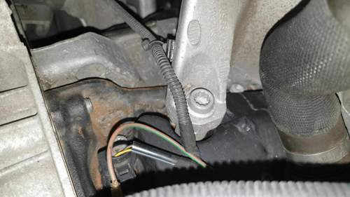

Schau mal weiter unten, wo die Wasserpumpe sitzt. Da kann es sein, dass du etwas Frostschutz siehst. Ist wie Kontrastmittel. Bei mir sah man ein verkrustetes rotes Zeug.
Irgendwo muss das Zeug rauslaufen. Am besten ist es, wenn man mal den Unterfahrschutz runternimmt und nachsieht, falls sie das nicht schon gemacht haben.
Eine defekte ZKD kommt relativ selten vor. Vielleicht das zur Beruhigung!
Wasserpumpe ist halt ein Problem. Im Rahmen des Zahnriemenwechsels wird sie einfach mitgewechselt. Beim TFSI gibt es eben keinen Zahnriemen und auch kein regelmäßiges Wechselintervall.
Bei mir war sie auch undicht, aber wie ich geschrieben habe nur sehr leicht und bin damit noch ca. 60.000km gefahren. Die Kilometer kommen in etwa hin. Bei 90.000km wurde sie auffällig.
@audijazzer Schau mal bei dir unten also gegenüber von der wasserpumpe ob die Stelle so ausschaut.
Spricht dann für die Wasserpumpe
(Thermostatgehäuse) das diese lekt.
Genau diese Stelle habe ich gemeint. Danke!!

hab vorhin auch schonmal geschaut, aber vielleicht an der falschen Stelle.
Danke, werde nochmal genauer schauen.
Muss aber wohl der U-bodenschutz runter, richtig?
