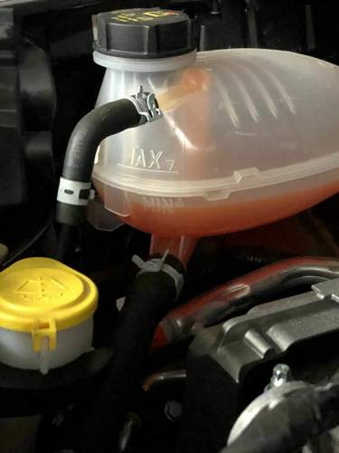

Servus. Jetzt hab ich auch mal ne Frage.
Wir wollen am Freitag, übers Wochenende wegfahren. Sind so etwa 600km Strecke.
Ich hab deshalb heute mal Scheibenfrostschutz aufgefüllt und nach dem Öl geschaut.
Dabei ist mir aufgefallen, dass der Kühlerfrostschutz ca. 1cm unter Minimum ist.
Am kommenden Montag (10.12.) habe ich einen Termin für die erste Inspektion.
Unser Kuga ist ein 1,5er, Ez. 12/2018.
Jetzt meine Frage. Würdet ihr den Kühlmittelstand auffüllen(wegen der 600km Fahrt) oder so lassen, damit es der Händler bei der Inspektion sieht?
.jpg
Hatte schon mal geschrieben woran es liegen kann, s. Seite 2 von diesen Treat. Ich würde dir empfehlen einen Kanister mit fertiger Mischung ( -30°) mit zunehmen, zeitnah im Kalten Zustand auf Minimum auffüllen und beobachten. Wenn du morgens einen unrunden Motorlauf hast, ist der direkte Weg zum FFH angesagt.
