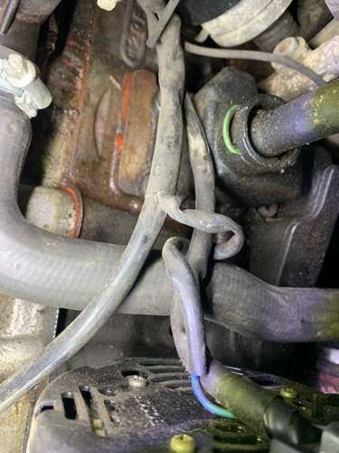

Hallo Zusammen,
mein B4 2.0 Liter 90 PS verliert Kühlwasser und im Stand läuft er heiß und der Kühler springt an. Selbst bei kalten Temperaturen. Was meint ihr laut den Bildern? ZKD? Thermostat oder kühler?
LG
Fabian

Sieht nach einen undichten Wasserflansch am Zylinderkopf aus.

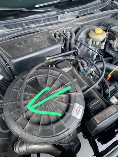

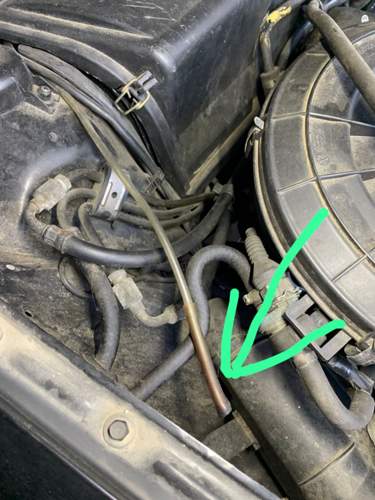

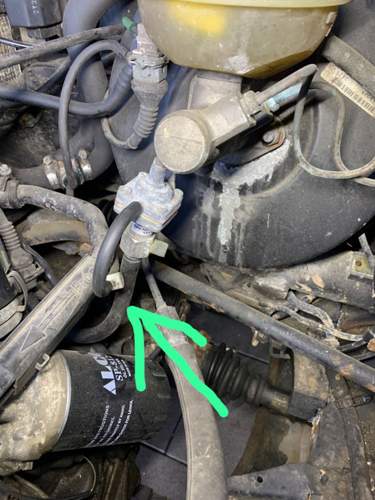

Habe eben auch gesehen, dass ein Schlauch vom bremsflüssigkeitsbehäler lose rumliegt. Wo kommt der denn dran?
Und noch einer von der Batterie kommend? Alte spritleitung?
Die Leitung gehört zum Kaltlaufregler. Geht nur Luft durch. Sollte eingetragen sein, für eine bessere Schadstoffeinstufung. Muß wieder angeschlossen werden, sonst KFZ-Steuerhinterziehung!!!

Bild 3 ist die Gasleitung von der Batterie.(Hatten früher einen Nippel)

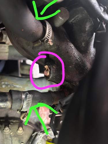

So rolle das Thema nochmal auf. Ich habe jetzt 2 Flänsche getauscht und das Thermostat erneuert aber immer noch keine Besserung. Tausche jetzt nochmal 2 poröse Schläuche. Da ist mir noch ein Anschluss aufgefallen der zugeschmiert wurde (siehe Bild rosa umkreist). Ist das so korrekt??
Auf der Ecke scheint er auch Kühlwasser rauszudrücken. Die beiden neben liegenden Schläuche (grüner Pfeil) erneuere ich.

Ich bin kein Experte beim 4-Zylinder, aber falls die Bohrung an der Kühlwasserpumpe ist, dann könnte es die Entlastungsbohrung sein und die sollte immer offen sein. Hier SOLL Kühlwasser rauslaufen wenn die innere Wellendichtung der Pumpe kaputt ist. Das verhindert ein unkontrolliertes Austreten des Wassers bzw. dass das Wasser in den Lagern stehen bleibt. Bitte berichtigt mich wenn ich falsch liege!
