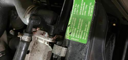

Habe jetzt mal das Kühlwasser gewechselt weil das falsche rote drin war. Dabei habe ich gesehen dass das Leck am Flansch vom Kühler ist (siehe Foto). Bei dem Problem mit den beschlagenen Scheiben bin ich wohl auch weiter gekommen. Es war ziemlich viel Nässe in dem doppelten Boden im Kofferraum, sehr wahrscheinlich weil mir in England die Heckscheibe eingeschlagen wurde und die prophylaktische Mülltüte doch nicht so dicht war. Das ganze ist wohl über Wochen nie wirklich getrocknet die Papiere die drin lagen sind immer noch nass.
Ist es eigentlich normal dass die Kühlmitteltemperatur nach dem Wechsel über 100°C steigt? Hat das was mit der Entlüftung zu tun?

Ich bin nur kurz zur Tanke gefahren, die Wassertemperatur ist auf jeden Fall höher als vor dem Wechsel. An dem kleinen Leck am Kühler ist es auch rausgezischt. Sonst ist die temperatur immer bis zur Schaltschwelle (87°C?) gestiegen und dann konstant geblieben. Beim letzten Wechsel wo ich das falsche Zeug reingekippt habe war das auch schon so, mit der Zeit war das dann weg, hat das was mit der Entlüftung zu tun und lässt sich das irgendwie beschleunigen z.b. durch Temperatursensor kurz rausschrauben?
Hast du scho ma den Kühlkreislauf gespült, vorwärts, rückwärts, alle Komponenten einzeln?
Durch Fahren kam wohl die Luft aus dem System, ich habe ca. 1.5L nachgekippt und jetzt passt alles. Gibt es eine einfache und günstige Möglichkeit den Kühler an der stelle wieder dicht zu bekommen?
