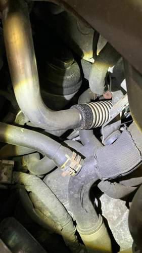

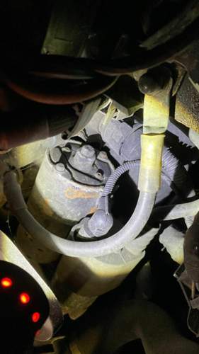

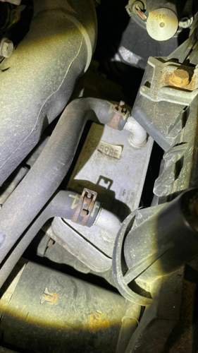

Hi, ich fahre seit einem Jahr einen Octavia 2 RS TDI. Bisher hatte ich keine Probleme, aber jetzt legt er irgendwie los..
Zum einen blinkt die Glühwendel, Sensor im Turbolader ohne Wert.. Den Tausch ich Freitag direkt mal aus.
Allerdings musste ich gestern zum zweiten Mal in einem Monat Kühlwasser nachfüllen, was mich sehr stutzig macht.
Ich hab heute Morgen noch schnell geguckt wo es her kommen könnte und habe gesehen, dass ich an der Fahrerseite Flüssigkeit entdeckt habe (siehe Bilder).
Ich bin kein Profi, aber es riecht nicht wie das, was in der Öldose ist..
Was sitzt an der Seite vom Motor, was etwas Inkontinenz zeigen könnte?
An der Seite vom Zahnriemen sehe ich nichts außer Trockenheit, Flecken auf dem Boden macht er auch keine.
Wie schätzt ihr die Flüssigkeit ein?
Der Wagen hat 153.000Km runter und wurde immer pfleglich behandelt und gewartet.

Zu Fahrer Seite: Es gab mal einige die Probleme mit dem Kühler und den Schläuchen die dort verlaufen, die oberhalb verbaut sind beim DSG. Der unterhalb des Luftfilters liegen.
Ja poste dann mal die Bilder.

Anbei noch Bilder..
Ja alles trocken, danke für die Bilder. Jetzt bin ich auch mit meinen Ideen am Ende.
Noch mal durchgehen.
Schläuche sind trocken zum DSG Kühler.
Wasserpumpe auch trocken keine Spuren ?
Deckel vom Ausgleichsbehälter ist ein Ventil drinnen das funktioniert ?
Wenn du sonst alles Nachgeschaut hast, Schläuche usw auch am Ausgleichsbehälter.
