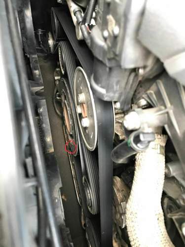

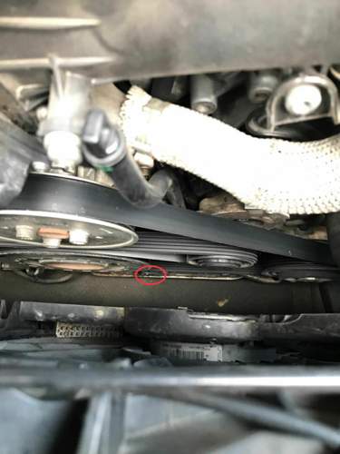

Die sollen mal prüfen ob der Freilauf der Lichtmaschine noch in eine Richtung frei ist. Wenn der Freilauf hängt dann enstehen zwischen den einzelnen Rollen Drehzahlunterschiede bei Gaswegnahme, der Riemen fängt an zu flattern, zerlegt sich irgendwann und schlägt alles in der Umgebung (Wasserstutzen) klein
Gude Arni! Ich habe auch das Problem mit dem Absperrventil. Habe deine Anweisungen gefolgt und es hat sich rausgestellt das im V Kühlmittel steht. Ist das Zeug aggressiv? Kann sein, dass durch das Kühlmittel Verlust etwas von dem Zeug auf dem Keilriemen gelandet ist und dadurch der Keilriemen zerflattert ist...
Sorry für mein Deutsch!
Gruß aus Bosnien
@Arni 1984 schrieb am 24. August 2019 um 14:49:59 Uhr:
Es ist nicht aggressiv aber kommt es auf den Riemen, dann rutscht der durch und kann sich zerstören
Es läuft nicht viel aus, aber es wird sich durch die Zeit verschlimmern. Muss demnächst das Ventil machen lassen. In Bosnien kostet es um die 500 € beim freundlichen...
