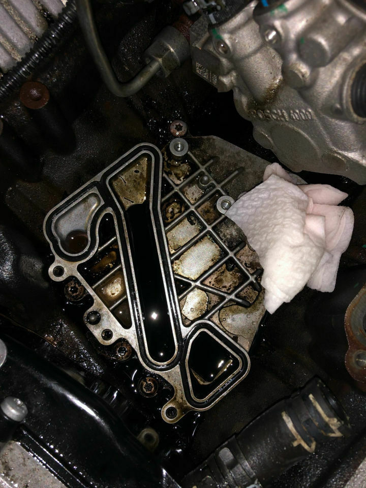

Agr Kühler ausbauen, dabei läuft das V voll Kühlmittel ....das sauge ich dann immer mit einer Absaugpumpe ab, den oberen Steckstuzen lösen und nochmal Kühlmittel absaugen, dann das Absperrventil 3x 30er Torx rausschrauben und soweit wie möglich mit dem Absaugröhrchen in den Kühlmittelkanal gehen....damit ist der Kühlmittelstand unterhalb der Ölkühlereinbaulage. Jetzt erst den Ölkühler abschrauben 6x 30er Torx und vorsichtig hochziehen und sofort paar Lappen drunterlegen (kommt ein dicker Schwall Öl raus) die Dichtung die du dann siehst (obere) neu machen. Wenn der Ölkühler raus ist kriegste das Absperrventil raus.
Das V und alle Hohlräume schön sauber saugen und mit Bremsenreiniger reinigen. Dichtflächen von Steckstutzen und Absperrventil mit feinem Vlies blank schleifen und mit grüner Gehäusedichtmasse leicht bestreichen ( ich machs immer und dichter zusätzlich....Halbelastische Dichtmasse Nockenwellengehäuse Golf 5 BCA Motor)

Nein habe keine zusätzliche Dichtmasse verwendet Ölkühler auch 9 Nm vorallem kannst du auch richtig drunter Saubermachen und die Dichtflächen schön abschaben und fein schmirgeln

Hast mich überzeugt. Mach den Ölkühler auch komplett raus. Saubere Sach halt.
Der Ölkühler selbst verreckt eher selten und kann bleiben?
Ich hatte damals den Ölkühler NICHT ausgebaut. Ist halt das nächste System, den man öffnet. Bis jetzt bedauere es noch nicht.

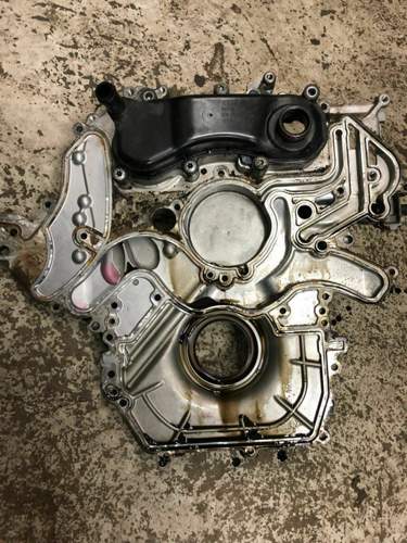

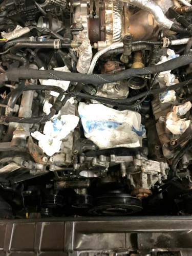

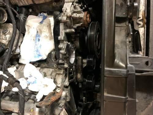

Hier mal paar Bilder wenn es um den Thermostatdeckel geht.
+2
..sieht "wild" aus.. Wo merkt man es, wenn man ausbauen muss? Unten irgendwo?
Hab es aus verdacht gemacht um vieles auszuschließen bevor ich an die ZK gehe.
Und hast ihn schon zusammen? Ist er jetzt endlich dicht?
Wollt ich auch fragen.... was gesehen hinten am Deckel ?
Verschobene Dichtung, gebrochener Deckel
Leider nichts gefunden .
Mal jetzt alles beobachten .
Mal
Schauen wie ich die ganze Luft jetzt raus bekomme.
