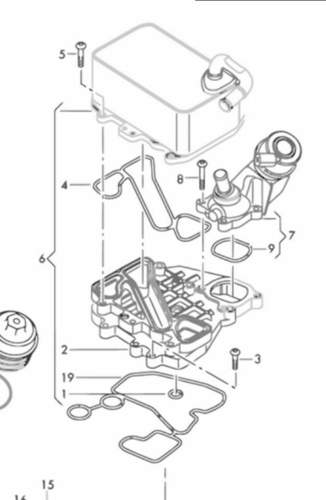

Hab das selbe Problem. Zwar ist der Verbrauch von dem Kühlwasser noch sehr gering aber ich konnte auch fesstellen das Kühlwasser im V steht. Hab heute die Teile bestellt und am Samstag versuche ich es zu machen.
Muss ich beim Einbau auf bestimmte Drehmomente achten, oder einfach mit Gefühl anziehen? Hab dazu im Thread nichts gefunden. Gruß
die Kühlwassergeschichte im V bekommt 9 NM und würde die Dichtungen vom Ölkühlerflansch und darunter gleich mit neu
machen sicher ist sicher
mfg Alex
Servus Alex,
Ich dachte, dass der Ölkühler drin bleiben kann. Werden die Dichtungen dort auch öfters undicht und es macht Sinn diese gleich mitzumachen?
Also alle Dichtungen wie auf dem Bild neu
.jpg
Der Ölkühler muss sowiso hoch sonst fummelst dir einen zurecht wenn das Ventil ausbaust!
den Stutzen über dem Ventil brauchst du auch noch .
Gruss Alex
Jo stutzen ist klar. Hab ja eine Teileliste mit allem, dank diesem tollen Thread. Nur mit dem Ölkühler war mir nicht ganz klar. Teile besorge ich mir alle, dann seh ich ja, ob er bleiben kann, oder nicht. Hast du zusätzlich auch noch alles mit Dichtmasse eingeschmiert? Ölkühler auch 9Nm?
