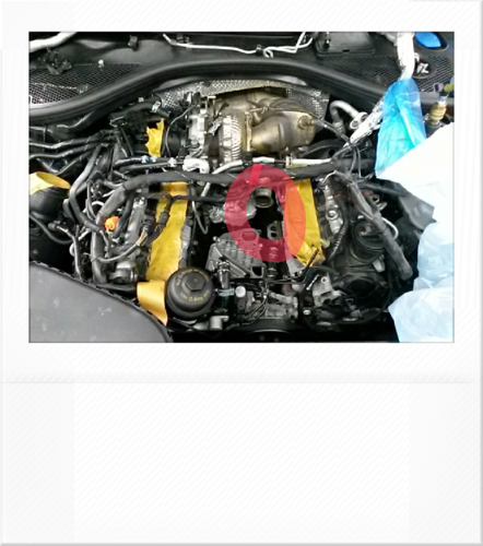

Habe heute das erste Aha erlebniss mit meinem neuen dicken. Nach dem Starten kam "Motor abstellen Kühlmittel prüfen". Als Leidgeplagter Audi Fahrer war mein erster Gedanke Sensorfehler. Aber nein, der ausgleichsbehälter war so gut wie leer. Das Fahrzeug ist jetzt grad mal ein Jahr alt und hat 22.000 gelaufen.
Hat jemand Erfahrung. Braucht der Motor etwa Külflüssigkeit?

Hier mal ne grobe Beschreibung wie es geht:
Ein langer 30er Torx T Griff und ein Magnetstab sind Seeeeehr empfehlenswert.
Den Raildrucksensor ( Fahrerseite) kann man beliebig oft aus und einbauen mit einem 27er RingMaulschlüssel geht das auch. Das Raildruckregelventil Beifahrerseite muds man neu machen....aber den braucht man garnicht anzufassen.
Man clipst den Kabelstrang auf dem Motor aus, Wellrohr für Kurbelgehäuseentlüftung weg, Hochdruck Einspritzleitung Fahreseite raus, oben drauf raus, BF Seite nur am Rail abschrauben um sie leicht bewegen zu können. Saugrohr ausbauen, alle Schrauben dazu kompl lösen und mit Magnetstab rausangeln, 1 von den Schrauben (am Agr Kühler ) geht erst ganz raus wenn man das Saugrohr etwas anhebt.
Agr Kühler ausbauen, dabei läuft das V voll Kühlmittel ....das sauge ich dann immer mit einer Absaugpumpe ab, den oberen Steckstuzen lösen und nochmal Kühlmittel absaugen, dann das Absperrventil 3x 30er Torx rausschrauben und soweit wie möglich mit dem Absaugröhrchen in den Kühlmittelkanal gehen....damit ist der Kühlmittelstand unterhalb der Ölkühlereinbaulage. Jetzt erst den Ölkühler abschrauben 6x 30er Torx und vorsichtig hochziehen und sofort paar Lappen drunterlegen (kommt ein dicker Schwall Öl raus) die Dichtung die du dann siehst (obere) neu machen. Wenn der Ölkühler raus ist kriegste das Absperrventil raus.
Das V und alle Hohlräume schön sauber saugen und mit Bremsenreiniger reinigen. Dichtflächen von Steckstutzen und Absperrventil mit feinem Vlies blank schleifen und mit grüner Gehäusedichtmasse leicht bestreichen ( ich machs immer und dichter zusätzlich....Halbelastische Dichtmasse Nockenwellengehäuse Golf 5 BCA Motor)
Einbau umgekehrt.
Ich lasse nie Kühlmittel ab, einfach befüllen und Motor warm laufen lassen und Heizung auf High....Probefahrt, abkühlen lassen, nochmal Kühlmittelstand ergänzen ....fertig.
1.5 - 2 Std brauch ich für den Spaß.

Das Teil nennt sich "Absperrventil für Motorölkühlung" plus den kleinen Steckstutzen der von da aus in den AGR Kühler geht.

Hier hab ich noch ein Bild gefunden das ich mal gemacht hab, da wo der rote Kreis ist sitzt das Absperrventil
Da in der Zeichnung sieht man es....das schwarze Ventil mit der Feder

CDUC CDUD (245er) CLAA CLAB (204er) CGQB (Bitu) es erwischt nicht jeden....der eine hat Glück beim anderen gibts Kühlmittelverlust.
@ka184 die genannten Preise sind offizielle Audi Preise (geschätzt natürlich) aber das kommt so in etwa hin. Bin auch neugierig was die für weitere 1000€ noch machen wollen. Ich denk mal Wasserpumpe und den Deckel auf der Rückseite der Wapu ....von den ca 16 3.0Tdi die ich bisher mit Wasser im V hatte war nicht einer mit Wapu oder Wapudeckel undicht dabei. Immer Kugelventil und der dazugehörende Stutzen ( der verzieht sich weils Plastik ist und dann schließt die Dichtfläche nicht mehr Plan mitm Flansch oder halt die Welle vom Sperrventil drückts raus
