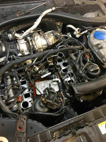

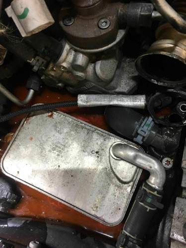

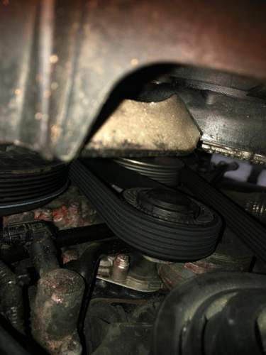

Soo jetzt ein Update von meiner Seite. Bei mir war auch das Regelventil kaputt (undicht) und mein Ölkühler war auch schon leicht undicht geworden deswegen wurde er neu abgedichtet. Außerdem wurden alle Injektoren ausgebaut 1 Tag in einem Mittel eingeweicht und sauber gemacht, anschließend wieder eingebaut mit neuen Kupferringen und allem was dazu gehört. Keilriemen und 2 neue umlenkrollen wurden auch erneuert, neue Batterie da meine schon 8 Jahre alt war 🙂 Ölwechsel mit Motorspülung wurde durchgeführt. Alles was man sauber machen konnte wurde natürlich auch gleich gesäubert. Genau das war’s ??

Mit dieser Liste solltest du alles haben für eine Reparatur wenn du das gleiche Problem mit dem Regelventil und Ölkühler hast.
