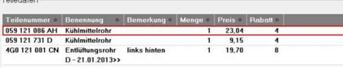

Übrigens, mir ist jetzt schon 2x das Kühlmittelrohr, welches an den Ausgleichsbehälter geht, hinten an der Saugbrücke beim ausclipsen gekracht. Gerade bei älteren Fahrzeugen wird hier der Kunststoff spröde. Am besten bestellt Ihr die immer gleich mit. Kostet nicht viel und ist schnell gewechselt, wenn das Saugrohr runter ist.

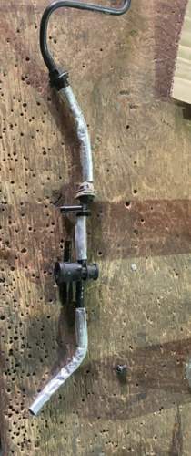

Wie oft muss mann nach dem wechsel des regelventils noch wasser nachfüllen ?

Ich hatte das ausgebaute regelventil zur hand heute konnte jedoch nix sehen wo er wasser rauslassen könnte gibt es da wo mann genau nachsehen muss ?
