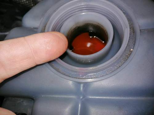

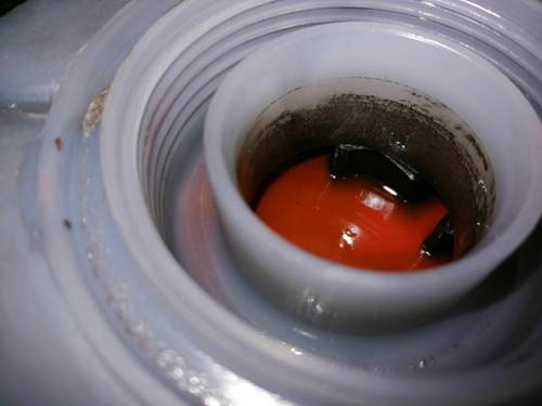

Mach mal ein gutes Bild von deinem Ausgleichsbehälter. Habe ebenfalls einen 313er und meiner ist auch leicht dunkel.
Also mein Behälter sieht so aus.
4d5cd486-a920-4422-8d16-e399dea4aa25
B5d3c588-3efa-4eb8-9093-1c233103250e
Na das sieht aber alles andere als Gesund aus, du hast Öl im Kühlwasser!
Das ist dem verschuldet, weil mein Wärmetauscher zu war. Deswegen habe ich keine warme Luft aus dem Klima bekommen. Nach Tauschen des WT wurde mein Kühlsystem bei Audi mindestens 3x gespült. Mein Ausgleichsbehälter wurde auch erneuert. Kurze Zeit später sieht es wieder so aus wie auf den beiden Bildern.
Das ist kein Öl. Das sind eher die Restablagerungen von meinem verstopften Wärmetauscher, trotz 3x spülen.

Da wird man nicht wirklich etwas aufschlussreiches sehen. Nach dem erneuern den alten Behälter aufsägen und dann Fotos von den Ablagerungen machen. Dann sieht man auf dem Foto wenigstens auch was.
Also meine Ablagerungen sind leicht bräunlich und fest innen am Behälter dran. Bekommt man mit dem Finger nicht ab, ist also nicht schmierig wie von Öl
@Eskiya78 schrieb am 23. Januar 2021 um 10:05:39 Uhr:
Okay die Infos standen ja nicht dabei und du wirst es ja besser wissen. Für mich sah das auf dem Bild nach aufgeschäumter Öl Wasser Emulsion aus.
Ist typisch für G13 Frostschutz. Es zersetzt sich mit der Zeit und weil das zersetzte Kühlwasser im Sommer im Wärmetauscher nur steht, geht als erstes dieser kaputt.
Sofern die Farbe des Frostschutzes im Behälter sich erhellt, würde sofort wechseln! Es wird milchiger!
Bei G12 passiert so was nicht!

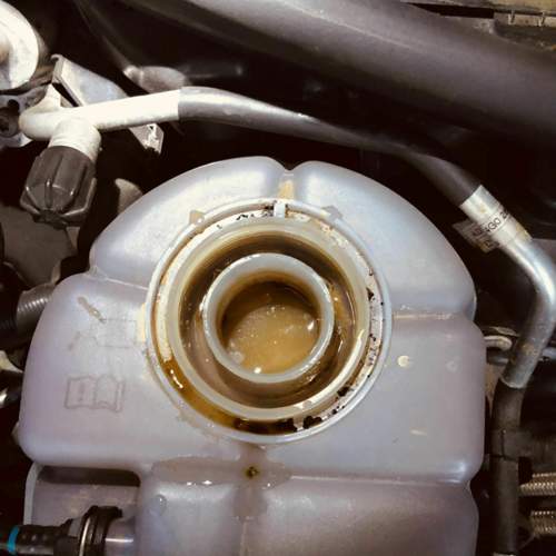

Also mein behälter beim 313er sieht seit dem ich den besitze so aus und es wird weder weniger noch mehr. Die Flüssigkeit ist fettfrei. Olverlust bisher nicht vorhanden.
Was mich nur wundert ist wenn ich den im Betriebsarten Zustand vorsichtig öffnen, schießt die plöre nach unten raus. Ist das so gewollt das man sich nicht ausversehen verbrennt?

Ok so sieht meiner nicht aus...krass
@Senad123456 dein Kühlwasser gefällt mir vom optischen Eindruck aber auch nicht. Die Plörre wirkt auf dem Bild irgendwie zu trüb.
@stinkstiefel schrieb am 23. Januar 2021 um 14:17:57 Uhr:
Da ich gestern den Behälter ausgebaut hab da die Injektoren raus mussten hab ich eben alles neu aufgefüllt. Das ist 1zu1 das Zeug vom Händler. 12+
