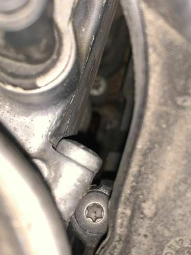

Ich habe jetzt knapp 1 Jahr Kühlmittelverlust und ich weis einfach nicht woher es kommt? Hier wird viel geschrieben das Kühlmittel im V steht. Im Anhang lade ich paar Bilder hoch ich hoffe das man dort was erkennen kann. A6 4G C7 313ps Biturbo
@Arni 1984 du bist hier der Spezialist wie ich Gelsen habe 🙂 vielleicht kannst du mir dazu mehr sagen woher es kommt und ob du auf den Bildern etwas erkennen kannst. Danke im Voraus
Lüfter mit Kühlmittelspritzer
Ist das das ''V''?
Ist das das ''V''?
so bilder hab ich jetzt hochgeladen 🙂
Du müsstest definitiv an Bilder schießen arbeiten. Dein Handy hat die falsche Stelle fokussiert, die wichtigsten Stellen sind verschwommen. Ich würde immer von Sichtseite Bilder machen sprich wie du vor dem Auto stehst. Das 1. Bild ist quer gemacht bzw. von Kotflügel aus gemacht und ist auch nicht richtig scharf. Wäre besser diese zu löschen und erneut welche mit viel Licht (die richtige Stelle beleuchten) zu machen.

Ich werde morgen versuchen bessere Bilder zu schießen mit einer Taschenlampe 🙂
Sooo ich hoffe aus diesen Bildern kann mann mehr erkennen 🙂

wie viel Kühlmittel verlierst du denn?
Und sorry, auf den Bildern erkennt man ja rein gar nichts..

Nochmal zu den Bilder... ist der Punkt überhaupt richtig wo und was ich fotografiert habe?
