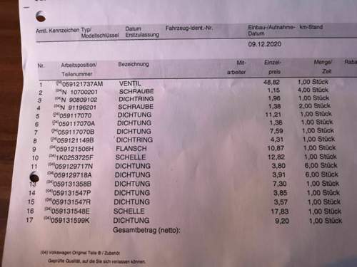

Also hier mal ein kurzes Feedback was den Kühlmittelverlust an meinem Bitu angeht:
Wie beschrieben war dieser Kühlmittelverlust wohl abhängig von der Fahrweise. Bei zügiger Fahrt mehr, bei gemässigter Fahrt weniger. Jedenfalls musste ich den Wasserstand immer im Auge behalten und ständig nachfüllen.
Der untere Motorraum wies Ölspritzer auf und sogar der Keilriehmen war voller Öl. Schuld daran waren offensichtlich ein Ventil und diverse poröse Dichtungen. Die Teile, die getauscht wurden, habe ich als Anhang zugefügt.
Ersatzteilpreise lagen bei insgesamt 225.-€. Für den Aus- und Einbau bezahlte ich meinem Kumpel nochmals 400.-€
Also alles in allem ein moderater Preis und ich habe jetzt endlich Ruhe.
Ich hoffe mit meinem Beitrag Anderen bei der Ursachenfindung behilflich zu sein.

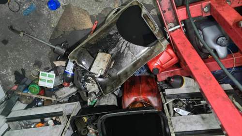

Der Kumpel hat ja ne schön aufgeräumte Schrauberbude. 😁 Ausserdem kennt er sich scheinbar auch mit dem bekannten Ölverlust beim Mercedes-Benz OM642 V6 CDI aus. Zumindest sieht der Ölkühler neben deinem in der Putzwanne stark danach aus.
Bei mir war es was ganz anderes... im V ein Kühlmittelschlauch der zum Motorblock geht war undicht.
Du hast vollkommen Recht. Er ist eigentlich auf Mercedes spezialisiert und deshalb liegen da auch diverse Mercedes Teile rum. Was das Thema Sauberkeit angeht: es stört mich nicht, wie es in seiner Werkstatt aussieht. Er macht gute und saubere Arbeit und das zu einem Preis, der völlig ok ist.

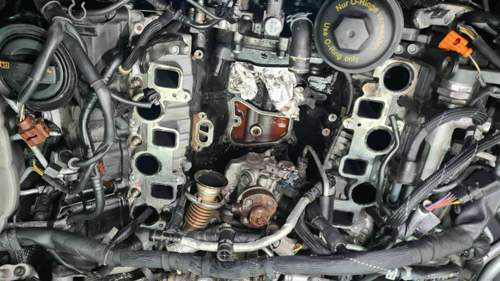

Hallo liebe Community 🙂
Ich hab das selbe Problem Kühlmittelverlust Audi A6 4G C7 313 ps mittlerweile 235.000km im v ist Kühlmittel zu erkennen. Unter normal Last kein Problem aber sobald ich mal Gas geben sehe ich das Kühlmittel absinkt im Behälter.
Jemand aus Raum Göppingen oder Stuttgart hier der sich das anschauen würde?

Ja das bringt es auf den Punkt. Ich habe allerdings bei der Gelegenheit die Dichtung von der Aufnahmeplatte vom Ölkühler gleich mit gewechselt. Außerdem War bei meinem Dicken der Deckel auf der Rückseite vom Dichtflansch defekt. Da war die innerer Falz in der die Dichtung sitzt komplett abgerissen. Dichtung hat es nach innen gedrückt und ich hatte im kompletten Motorraum einen Springbrunnen. Fehlersuche hat entsprechend gedauert weil das Kühlerwasser aus dem V auf den Keilriemen gelaufen ist und der hat es im kompletten Motorraum verteilt. Also Dichtflansch Riemenscheibenseite raus und alles neu
