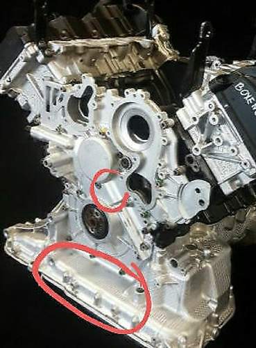

Thermostatgehäuse sieht soweit trocken aus und ist auch nix dran. Wenn ich von hinten beim Turbo unter die Ansaugbrücke leuchte, sehe ich den Ölkühler. Der is nass mit schwarzen Ölpunkten im (vermutlich) Kühlmittel. Wenn ixh von vorne im knien neben dem Ölpeilstab und AGR Bypass schräg zum Ölkühler durchleuchte, ist da Flüssigkeit an der "Naht" bzw Dichtung des Ölkühlers...sehe leider nicht ob es sich um Öl und Kühlmittel handelt....Kühlmittelstand ist jetzt zwischen min und max knapp mittig. Weder öl im Kühlmittel noch umgekehrt. Aber 2/3 der Ölwannenkante vorn sind nass...

Beim 313 bleibt die Brühe erstmal im V stehen und wenn genug drin ist, dann läufts beim Bremsen vorne rüber ( beim 272 läufts sofort nach vorn weg)
Nasse Ölwanne kann auch Ölwannenoberteil sein ( ist aber dann nur Öl)
Siehst du am Wapugehäuse oder an der Welle der Wapu Kühlmittelrückstände ? Es ist durchaus möglich das die Wellenabdichtung der Wapu undicht ist und sich auf der Ölwannenkante dann Öl und G13 treffen.

Ich habe gerade gesehen, dass es hinter der Kurbelwellenriemenscheibe leicht feucht ist (farblos) und da wo der kleine Kreis auf dem Bild ist, habe ich rote Spuren entdeckt, also rechts hinter der Kurbelwellenriemenscheibe.
An der WaPu selbst ist nix zu sehen...habe mal gefühlt, hinter der WaPu Scheibe ist es feucht und dreckig (schwarz) aber nicht nass...eher trockene Schmiere.

Das sieht nach Wapu aus, unter Last ist ja mehr Druck aufm System, die Welle dreht entsprechend der Motor rpm schneller somit mehr Belastung aufs Pumpenrad und die Temperaturen unter Last sind höher

Hatte jetzt die letzten Tage Ruhe mit Kühlmittelverlust. Nachdem ich am Wochenende mal wieder etwas zügiger gefahren bin (180+), habe ich nun wieder (offensichtlich) Kühlmittel an der Ölwannenkante (eher durchsichtig mit Schmutz). Im V scheint soweit alles ok zu sein, die WaPu ist augenscheinlich auch trocken bis auf das Thermostat links daneben (leicht feucht). Ölfiltergehäuse ist trocken, der schwarze Thermostatdeckel scheint soweit auch trocken...es ziehen sich keine Spuren vom oberen Teil des Motors /Stirndeckels nach unten. Die Feuchtigkeit sehe ich erst ab Thermostat (lila) bzw. hauptsächlich rechts unten neben der WaPu am rechten Stirndeckel (rot weil feucht bis nass). Es scheint also ab oberer Ölwannendichtung zu kommen (aber kein Öl) und geht hinter und dann links am Ölmessstabgehäuse vorbei und sammelt sich auf der Ölwannenfläche unter der Kurbelwellenriemenscheibe.
Habe nochmal abgeleuchtet und eine Grafik gemacht: lila ist feucht, rot ist feucht bis nass.
Hat jemand eine Idee. Habe mehrmals sauber gemacht und abgeleuchtet.
