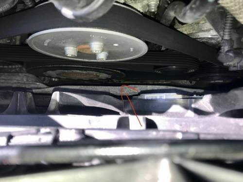

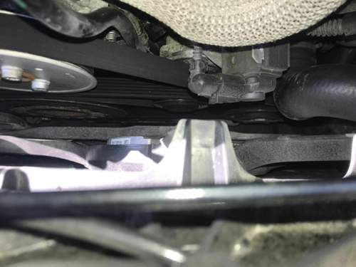

Kannst du mal ein Foto machen ? Haube öffnen und zwischen Motor und Kühlerlüfter nach unten Richtung Kurbelwellenriemenscheibe
Den markierten Bereich würde ich gern sehen
Sorry, dass ich so lange zum Antworten gebraucht habe. Gerade aus der Werkstatt gekommen.
Im Anhang sind die beiden Bilder. Es scheint unter der schwarzen großen Spannrolle recht "feucht" zu sein...

Ok ich war vom CRTD ausgegangen, beim 313 Bitu steht das Kühlmittel im V. Du musst mal mit einer kleinen starken Lampe zw Saugrohr und Agr Kühler runter ins V richtung Turbo leuchten.
Das auf dem Foto dürfte die berühmte undichte obere Ölwannendichtung sein
Meinst du in die beiden rotmarkierten Bereiche reinleuchten?
Ich hoffe du sprichst jetzt nicht von der Ölwannendichtung, die hier im Thread mal angesprochen wurde und mit allen Abreitskosten rund 7000€ kosten sollte? Dann kann ich mich ja gleich beerdigen gehen...
Doch leider meint er das. Wenn es nicht stark ist bzw. du kein erheblichen Ölverlust hast, dann einfach ignorieren und weiterfahren.
Am besten durch den links markierten Bereich schräg rein leuchten und eine starke Lampe nehmen oder am Abend, wenn es dunkel ist, da glänzt die Brühe.

Da hat @El-Clasico leider recht.... genau das meinte ich mit der oberen Ölwanne.
( El-Clasico.... Saugrohr runter?)
Clemens_96 links reinleuchten oder nen dünnen Stab oder Draht reinstecken nach schräg hinten und gucken obs nass ist
