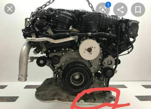

@clemens_96 schrieb am 12. April 2020 um 14:28:35 Uhr:
Moin Jungs,
Leider plagt mich seit einigen Wochen nun auch der Kühlmittelverlust. Ich fahre einen BiTDI 2012er Baujahr.
Nach nun knapp 700km (nach Befüllen des Behälters weil der Bordcomputer nach Kühlmittel verlangt hatte) hat sich der Kühlmittelstand von MAX auf so ziemlich genau mittig zwischen MIN und MAX abgesenkt. (Messung bei Betriebstemperatur)
Könnt ihr mir auf dem Bild markieren, wo genau ich Kühlwasser finden muss um die Leckage Bzw. die Undichtigkeiten auswendig machen zu können?
Ich hoffe doch auch, dass es lediglich das Absperrventil und der Steckstutzen ist, wie es Arni immer vermutet.
Leider waren die vorherigen Bilder mit Markierung ja immer von den anderen nicht baugleichen 3.0TDI‘s...
Bis jetzt konnte ich nirgendwo im Motorraum ausgelaufenes Kühlmittel finden...
Viele Dank schon mal im Voraus und schöne Ostern!

Kannst du mal ein Foto machen ? Haube öffnen und zwischen Motor und Kühlerlüfter nach unten Richtung Kurbelwellenriemenscheibe
Den markierten Bereich würde ich gern sehen
