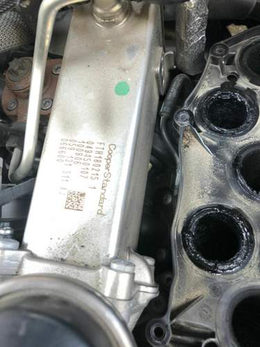

Hallo zusammen, ich ne Frage beim mir Tritt das Kühlmittel irgendwo aus viele haben gesagt ich soll mal das v aufmachen, hab ich ist aber alles trocken wie es auf dem Bild zu sehen ist.

@Sergej24 bau mal den Agr Kühler aus, darunter ist das Absperrventil
@Arni 1984 schrieb am 5. April 2020 um 19:54:37 Uhr:
Arni 1984 was muss ich beachten wenn ich den arg Kühler weg mache? Weil da sieht alles trocken aus.
Von oben ist nichts zu sehen
Das gelb eingekreiste ist das Bauteil, guck mal seitlich ( oranger Pfeil) unter den AGR Kühler ob du da Feuchtigkeit siehst oder so ein Rosa/weisses Gebrösels wie auf meinen Bildern.
Ggf mach mal ein Foto seitlich unter den AGR Kühler und lad es mal hoch
