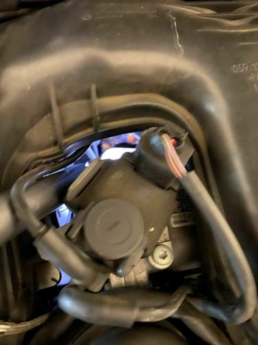

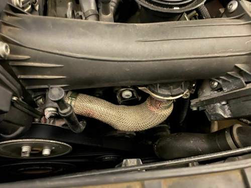

Liebe Leidgenossen nun hat es auch meinen A7 3.0 TDI mit 245 PS knapp 200TKM erwischt. Er ist inkontinent. Habe vor 1 Monat 1,5 L aufgefüllt und ist inzwischen wieder unter Minimum, habe das schon zum zweiten Mal gemacht. Das durchleuchten habe ich wie von Arni beschrieben schon durchgeführt und scheint dort augenscheinlich trocken zu sein, bis auf ein paar Nussreste und Blätter konnte ich nichts finden, vllt. auch schon durchgetrocknet? Unter dem Auto auf dem Boden war Kühlflüssigkeit. Anbei ein paar Fotos die vielleicht dem Einen oder Anderen etwas sagen. Komisch ist auch der Stecker auf dem Foto, welcher hinten dran getrocknete Kühlflüssigkeitstropfen enthält. Innen sind die Kontakte trocken. Kann es vllt von der Wasserpumpe oder AGR Kühler kommen der diese Spritzer verursacht ? Kann einfach keine Stelle ausfindig machen, die Brühe ist irgendwie bisschen verteilt. Es scheint vom vorderen Bereich zu streuen. Wäre für Tatkräftige Tipps dankbar.

@Raymano bei dir schein die Wasserpumpe undicht zu sein, das Kühlmittel tritt durch die Dichtung / Lager der Welle und wird von der Riemenscheibe schön großflächig verteilt durch die Drehzahl

Danke Arni bist echt ein klasse Typ, komm ich da ran ohne die Front abzubauen falls ich es selber wechsle? Bzw. was muss alles weg ? Wie lange dauert das ca. + Kosten wenn ich es machen lasse ? Soll ich gleich was prophylaktisch mittauschen?
Da kommt man so dran, Keilrippenriemen runter (60er Torx fürs Spannerlement), Riemenscheibe von der Wapu runter (10er Vielzahn) und dann mit 30er Torx die Pumpe losschrauben. Ca 2 Std arbeit inkl befüllen mit Kühlmittel etc.
