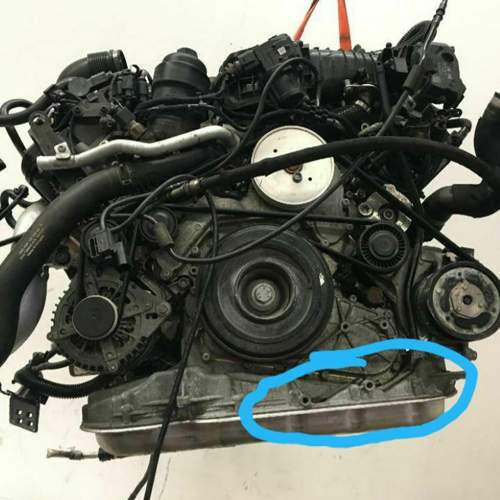

@Arni 1984 ja, genau da wo du es eingekreist hast war es alles trocken. Hab leider keins muss am Donnerstag wieder zerlegen.
Machen wir die einfache Methode, wenn du die Motorhaube auf machst und davor stehst, rechts neben der Kurbelwellenriemenscheibe auf der Kante der oberen Ölwanne..... sieht man da eingetrocknete Kühlmittelspuren oder etwas dunkles ? Das sieht man ohne was zerlegen zu müssen. Mach mal bitte ein Foto davon
Die Kante glänzt eig schön silber wie auf dem Bild
@Arni 1984 ja da war Kühlmittel.
399d548a-7511-4638-82b2-855ea029a1e5
Hab ich mir gedacht, 95% Absperrventil undicht ( das Kühlmittel sammelt sich nicht mehr im V sondern läuft direkt nach vorne raus und kommt rechts neben der Wasserpumpe zum Vorschein ( an der Ölwannenkannte) 5% Wasserpumpe undicht
@Arni 1984 hab die Wasserpumpe vor ca.3 Wochen gewechselt.
Aber Kühlmittel verliert er immer noch ?!
@Arni 1984 leider ja.
Es war nie die Wapu.... da sind schon viele drauf reingefallen. Der Wasserverlauf des undichten Absperrventils geht rechts an der Wapukante vorbei.... da denkt man dann das die Dichtung der Wapu durch ist.... kommt aber von oben. Besorg dir das Absperrventil und du hast Ruhe.... die Durchführung der Verstellwelle wird undicht ..... immer.

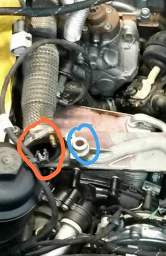

@Arni 1984 Dankeschön für die Hilfe brauch ich da neue Dichtungen?
Den O Ring vom T Steckstutzen unterm Kühler und die AGR Rohr Dichtung würde ich neu machen
@Arni 1984 hast du mir vielleicht ein bild oder ne nummer ?
Orange und Blau eingekreist

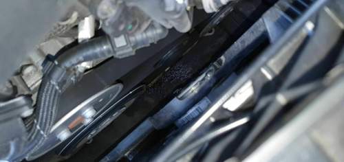

Anbei das Absperrventil und wollte wissen ob das normal ist, mit dem leicht versetzten Kugelkopf (farblich markiert).
Zudem würde ich gerne wissen was jetzt genau kaputt geht, eine Markierung wäre sehr schön und funktioniert das ganze System über Unterdruck?
