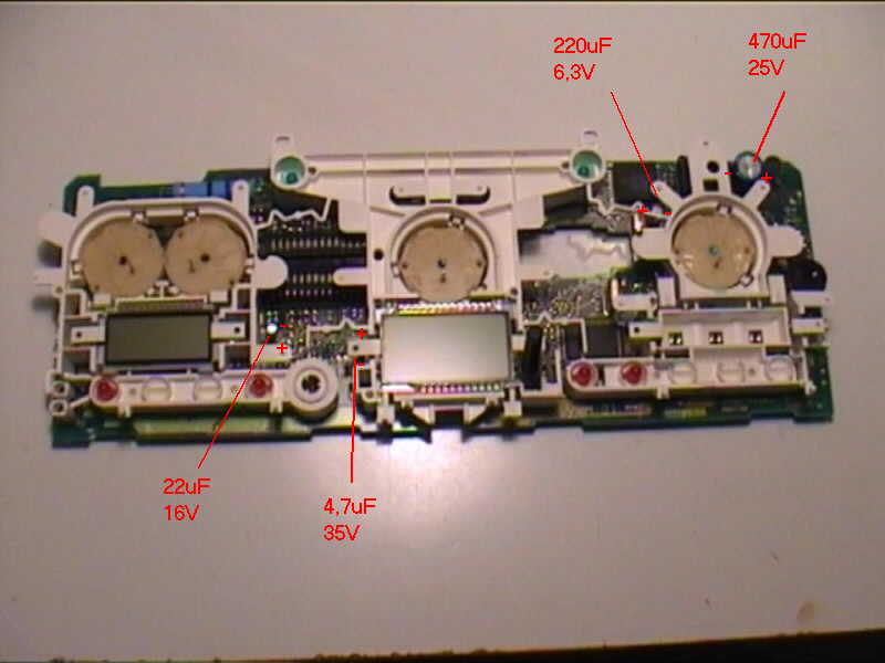

Servus, Ich musste leider seit einigen Tagen feststellen das meine Kühlwasseranzeige mehr oder weniger macht was sie will, bei ausgeschaltetem Licht bewegt sich der zeiger gar nicht, wenn ich das licht einschalte geht der zeiger bis ca 70 grad hoch, egal welche fahrweise, wenn ich dann das licht ausschalte fällt er bis zum anschlag runter, hab bereits den Lichtschalter, den Temperatursensor im wasserkreislauf und das Tacho gewechselt, leider ohne erfolg, Ich habe einen B3 2.0 2E mit Mfa und Digitaler km anzeige, Am tacho selber ist nur der mehrpolige stecker, sonst nichts( kein schlauch keine welle ... )
was könnte das denn noch sein??

Spannungskonstander im Armaturenbrett, Kabelzurzschluss oder ein Masseproblem.
Spannungskonstanter im Armaturenbrett? ist der nicht normal auf der PLatine des tachos? Hatte das problem letzten winter noch nicht, übern sommer stand er dann und wo ich ihn wieder belebt habe für den winter hatte er es plötzlich, zusätzlich fiel mir auf das die linke mfa anzeige dunkler ist als die andere wenn ich die heizung einschalte,
der spannugskonstanter sitzt auf der Hauptplatine des Tachos such mal es bigt hier ne bebilderte anleitung zum wehcsel 🙂
das ist nicht dein Problem, wenn eine Seite dunkler wird, weil der Spannungskonstanter nur für Tank und Tempanzeige da ist. Kontrolliere mal den Leitungsbaum vom Tacho zur ZE. Alle Masseverbindungen an der A-Säule und die Anschlüsse Batterie zur Lichtmaschine und Anlasser. Regler prüfen und messen wieviel Spannung im Leerlauf an der Batterie anliegen.
Gruß Wester
Wo bekomme ich denn den Spannungskonstanter her ? ist doch eigentlich ein Stinknormales Elektronikbauteil oder hat VW da wieder ein Specialding rausgehaun ?
Beispielsweise hier .
Ich vermute aber eher fehlerhafte Lötstellen.

Rückseite KI
das kann aber von KI zu KI unterschiedlich sein, schaut euch mal den Fred an

FALSCH! Der hat mitnichten die gleichen Spezifikationen. Schonmal die Datenblätter studiert? Das ist kein Low-Drop Konstanter und damit ist dieser Tip aus elektrotechnischer Sicht nur begrenzt gültig.
Schau mal die jeweiligen Eingangsspannungen und Verlustspannungen an. Bei 12V Batteriespannung wäre mit dem UA7810 keine sichere Spannungsversorgung gewährleistet.
Im freien Handel kauft man am besten den LM2940T-10. Die Anschlussbeinchen sind um 180° verdreht!
Das Teil kann auch jeder Radio/Fernseh-Fritze bestellen. Dauert vielleicht eine Woche, aber kommt für ~1€ über die Ladentheke 😉
