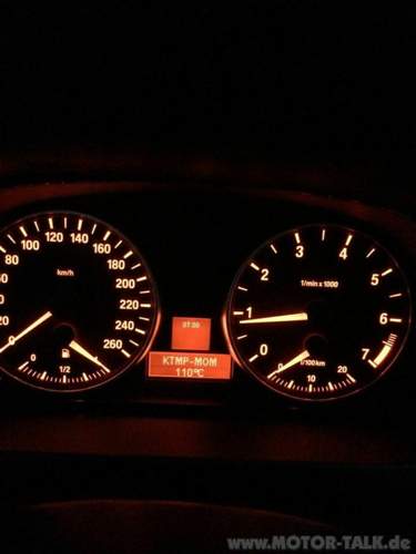

Heute Morgen habe ich mal per Geheimmenü (Dank an den BMW-Verrückten! 🙂) die Kühlwassertemperatur gecheckt. Außentemperatur +1,5°C, 24km Fahrt. Lt. Foto vom Fahrtende 110°C, es schwankte meist so zwischen 108°C und 112°C.
Okay, Thermostat heile denn zu niedrig ist sie nicht, aber dafür zu hoch? Ich kenne das von meinen anderen Autos mit Anzeige immer so um die 90°C. Allerdings hat der BMW auch bei +35°C im letzten Sommer keine zu hohe Temperatur gemeldet...

Das Verhalten deines Fahrzeugs ist völlig normal. Fahr mal auf die Autobahn und gib mal eine zeitlang Vollgas, die Temperatur wird sofort! abgesenkt auf unter 90°.
Für die >100° brauchts übrigens die Kühlerjalousie nicht zwingend, die sorgt aber logischerweise dafür, dass es insb. im Winter deutlich schneller geht, bis die Betriebstemperatur erreicht ist.
Das ganze gilt übrigens nur für Benziner (N52/N53/N43/N46), die Diesel haben keine solche Temperatursteuerung. Beim Diesel würde ich meinen, dass im Winter alles im Bereich 85-95° OK ist.
Hallo!
Der N46-Motor hat auch ein Kennfeldthemorstat. Die Anzeige der Kühlmitteltemperatur (sofern es eine gäbe im KI) wäre im Bereich 75 bis 113 Grad Motortemperatur in der Mitte (bei "90 Grad"😉.
Insofern ist alles okay. Seit dem M43TÜ-Motor bei den R4-Motoren verbaut BMW immer Kennfeldthermostate. 🙂 Bis auf wenige Ausnahmen (M-Motoren z.b.) haben alle Ottomotoren Kennfeldthermostate und da sind Werte von 105 Grad ganz normal.
Keine Panik alles im Lot! Wenn diese mal zu hoch wird, kommt erstmal eine gelbe Fehlermeldung (Motor zu warm), dann Motor überhitzt (nie zulassen, dass es dazu kommt) 🙂

105 °C Kühlwassertemperatur sind (beim Benziner, nicht beim Diesel!) völlig normal und kein Anlass zur Sorge.
