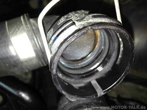

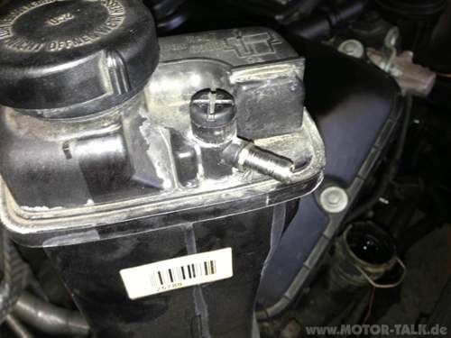

Hab heute morgen den Thermostaten bestellt,er kommt heute nachmittag.Bei den O-Ringen aus Viton(hitzebeständig) hatte ich nicht ganz soviel glück.Die kommen erst morgen früh.Das gab mir aber
Gelegenheit alle anderen Restarbeiten zu beseitigen.Beim Ausbau der Zarge hatte ich diesmal leider Pech,der Stutzen am ausgleichsbehälter kam mir bei leichter Berührung entgegen.Hab deshalb heute morgen einen neuen mit Gewinde und eingelassenem O-Ring aus Edelstahl in der Fa.gedreht.🙂 Zum glück hab ich urlaub und solche Gelegenheiten 😉 😉 ...Der geht NIE mehr kaputt 😉

Ausgleichsbehaelter

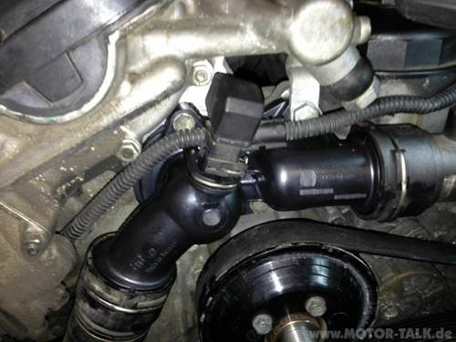

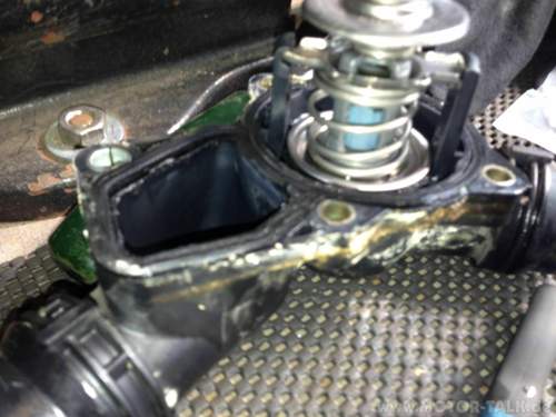

Thermostat
Thermostat sieht auch undicht aus.
Übrigens die Sicherungen der Schläuche würde ich sofort nach dem lösen weider draufschieben. Die fallen sonst runter und du suchst ewig. Und du merkst so wenn sie einrasten

Ich habe jetzt bei meinem beides neu und muß sagen, hat sich gelohnt.
Leider auf dem Bild 2 nicht so deutlich zu erkennen, aber ich meine auch diese Schleifspuren an dem Innenteil in der Feder erkannt zu haben.

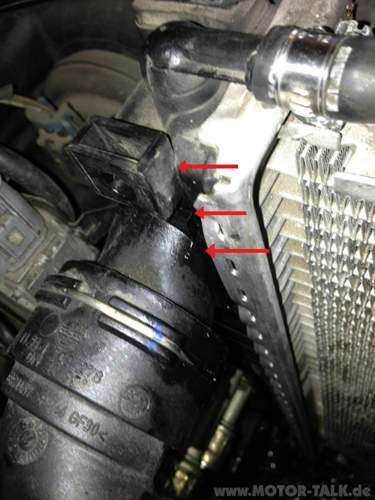

Heute morgen Viton O-ringe abgeholt.Es lief eigentlich alles super naja bis zu entlüften.
Wunderte mich ja schon über den leeren Schlauch und beim entlüften fehlten mir 2liter.
Da bekam ich schon ein echt ungutes Gefühl.Naja so wie es aussieht hat mein Thermostat
versagt und dann gabs im Kühler eine Kettenreaktion.Er drückte das nicht wie vermutet am
Schlauch(oben,Rücklauf) raus.Sowie es aussieht riss der Stutzen.
Hatte das beim Auseinanderbau natürlich nicht bemerkt da ich ihn erst abkühlen gelassen habe
und da war dann das ganze ausgetretene Wasser durch die Hitze schon verdunstet.
Der Kühler ist leider definitiv hin.Mein Kumpel hat einen Ersatzteilhandel daher hab ich glück im unglück...Neuer kommt um 16uhr.Weiss nur nicht ob ich das heute noch mache.
Muss zugeben bin derzeit einwenig angefressen.Lad gleich mal einpaar Bilder von heut morgen hoch...

Ja ist getauscht,übrigens ist Behr anscheinend erstausrüster.Das Bmw label und die Nummern sind nur ausgeschliffen.Ich komm aus der Autoindustrie und es gibt auch bei uns bestimmte Artikel die nicht
mit dem Auto Hersteller Label so vertrieben werden dürfen....
Hab auch ein Bild davon gemacht😉
Ja, Behr ist OEM 🙂 Auch beim Kühler sollte es BEHR sein.

Von heute morgen.
Auf dem Thermostaten schön zu sehen das weggeschliffene Bmw logo und die Art.nr.

Ja, sieht man sehr gut 🙂 War auch so, als ich Lemförder-Teile bestellt habe für die Hinterachse meines BMWs. Das BMW-Logo wurde weg"gesägt" 😁

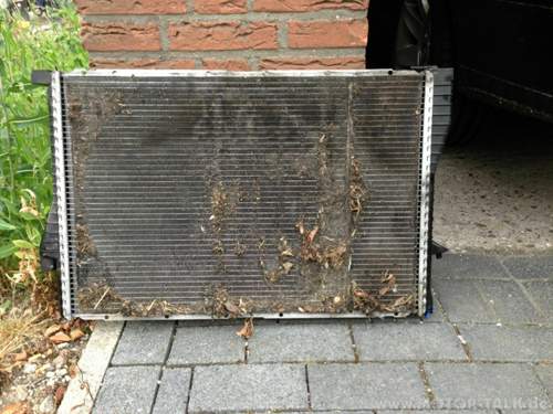

Hab gestern abend noch den Kühler bekommen und ihn dann auch umgehend reingesteckt.Wollt ja wissen ob alles passt oder es Probleme gibt.
Nachdem ich dann rausgefunden habe das ich einen Dschungel im Motorraum habe (siehe Bild) gestaltete sich der Einbau absolut problemlos.

Kuehler
Hallo Christian,
so wie Dein Kühler aussieht ist das meiner Meinung nach genau der Grund für diesen Beitrag von Marco
Für etwas hin und her alles noch ausreichend, dann kommt der Sommer, ein WoWa und noch Bergauffahrten, dann reichen die drei freien Lamellen nicht mehr aus.
"Man" darf davon ausgehen, daß alle "Laubsammler" je weiter sie von Bj 04 entfernt sind, umsomehr Laub und Dreck hat sich vor dem Kühler gesammelt.
Möchte fast sagen, so oft wie der Wasserablauf unter den Innenraumfilter gereingt werden soll, so oft sollte man den Kühler mit Wasser von hinten durchspülen. Kann sich jeder von sich aus ausmalen was da für'n "Rotz" rausgespült wird.
