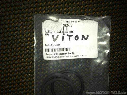

Eine Frage: bekommt man den in Bild 1 (IMG0050) zu sehenden innenliegenden Dichtring / O-Ring einzeln zu kaufen ? Ich hatte das Teil für die Montage des Thermostats vom Kühler getrennt und nun habe ich Kühlmittelverlust auf dieser Seite und beim genaueren hinsehen mit leichtem rütteln am Flansch läuft Kühlmittel am Kühler runter.
Ich finde den Dichtring nicht im ETK nur den Schlauch komplett. Oder kann man den mit Dichtmittel (Hylomar) einschmieren ?

Theoretisch kriegst du die O-Ringe -NICHT- ,jedenfalls nicht beim 🙂 !Da kriegst du nur die Schläuche mit DIchtung.
Hab aber welche im Industrie Bedarf bekommen.Aus Viton können die 200grad ab, masse waren 37x4mm...

Ja hab auch den ganz ganz bösen Blick bekommen weil ich die statt dem Schlauchsatz nur die Ringe wollte.Es war mal eben ne Preis Differenz von 70euronen.Die Ringe (Bild2) haben 5stk um die 8euronen gekostet und das auch nur weil es die Variante ist die bis 200grad ab kann.

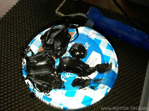

Zum einkleben hab ich was echt ziemlich eckliges genommen (Bild3) das zeug wird spätestens nach 24std. zu Gummi (Bild1) also es bleibt flexi,klebt aber wie sau und ist hitze und ölbeständig.

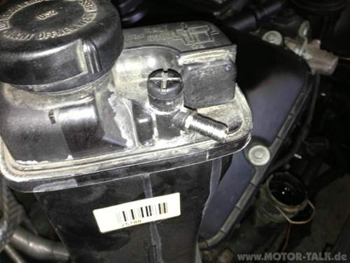

Hm,mir ist besagter Stopfen auch abgebrochen.Allerdings hatte ich ehrlich gesagt keinen
Bock wegen dem Mist nen neuen Behälter zu kaufen.Hab in das verbliebene Loch M6 geschnitten(praktischerweise hatte es schon Kernloch 5mm) und hab mir den Stutzen aus
Edelstahl mit Gewindeabsatz gedreht. 😉😉
Der bricht nie mehr ab...
Ausgleichsbehaelter
Also ich habe den Nippel erstmal mit Schraubensicherung hochfest eingeklebt, weil es das einzige war was ich gerade zur Hand hatte und ist bis jetzt dicht. Der Vorteil ist, daß in dem Plastiknippel eine Metallhülse steckt, die man in den Behälter einschieben kann. So ist nicht der Nippel außen glatt abgebrochen wie man erst meint. Ich habe den Behälter von Behr für 40,- incl. Versand gesehen. Wenn's also sein muß weil ich die Möglichkeiten wie Du nicht habe.
