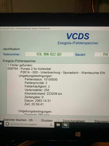

fahre einen Passat CC 2.0 TDI 140 PS Motorcode CBAB BJ.2008 Km-Stand 223

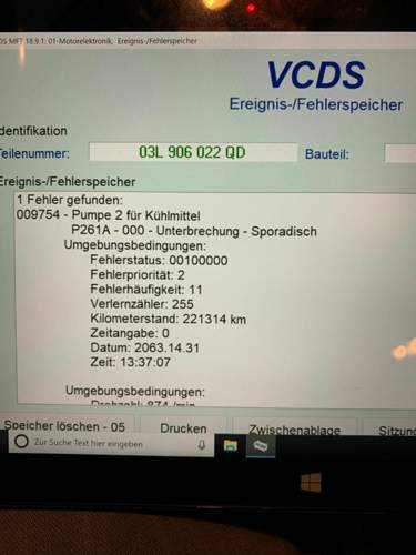

letzte woche bin ich von der Spätschicht raus und wollte nachhause fahren, gleich nach dem anlassen hatte ich eine fehlermeldung im cockpit Kühlmittel Prüfen Boardbuch kühlwasserzeichen Rot blinkte. Auto ausgemacht haube auf siehe da Ausgleichsbehälter vom Kühlwasser war wie leer. Als ich dann im Motoraum nach Kühlwasser suchte war da nichts auch nicht unter dem Fahrzeug. Bin dann ca. 5min gefahren bis zur Tankstelle haube auf Ausgleichsbehälter deckel aufgeschraubt es war bissle druck drauf ich merkte dann wie es blubberte und das Kühlwasser kam wieder bis zum Max. hoch. Deckel zu heimgefahren angekommen habe ich ihn mit vcds ausgelesen Fehler war P216A (siehe Bild) Pumpe 2 Kühlwasser nach bissle hin und her forschen habe ich die Pumpe in der Bucht neu bestellt und heute eingebaut. Leider habe ich festgestellt das ich nach dem einbau der neuen Pumpe jetzt immer noch die Fehlermeldung P216a drinnen stehen habe (siehe Bild 2) der Einbau ging Problemlos der stecker war/sah in ordnung aus. der einzige unterschied jetzt ist das die MKL dauerhaft leuchtet nach löschen des fehlers kommt der fehler sofort wieder, wenn ich fahre ist alles normal temperatur bleibt bei 90 grad konstant ….Im Forum stehen einige sachen drinn hab bissle panik das mein ZK irgendwas hat Der wagen hat noch nie diesbezüglich Kühlwasser verloren oder geschluckt oder Motorprobleme gehabt Kühlwasserpegel war immer gleich musste nie oder kaum was nachfüllen.

13 Antworten
hi, Fehler immer noch da? dann Kabel prüfen von der Pumpe bis zum MStG oder der Sicherung. irgendwo muss etwas sein. bleibt die frage ob die Pumpe damit etwas zu tun hat. Es könnte ja sein das nur bei DPF Regeneration das Problem Kühlmittelverlust auftritt.

Also war heute in der Werkstatt als ich ich die Steckverbindung in der Pumpe kontrolliert habe war diese nicht ganz reingesteckt mit ach und krach habe ich sie dann drauf bekommen hatte die neue Pumpe in der Bucht geschossen:-) siehe da fehler gelöscht und kam auch nicht wieder haben dann noch den CO2 test gemacht hatte mein Arbeitskollege dabei :-) der Test war negativ bin echt froh das es nur das war habe jetzt schon paar std. gefahren getestet Kühlwasserbehälter ist wieder auf max und bleibt auch da.
Bin echt froh das es nur das war habe mich schon verrückt gemacht das es die ZK ist :-)
Blizz deine Antwort das irgendwas mit dem Kabel zu tun haben muss war richtig vielen dank dir :-)

nachdem ich meine noname Kühlmittel Pumpe 2 aus der Bucht günstig bestellt und auch eingebaut habe, musste ich feststellen das der Original stecker so gut wie nicht drauf passte (zange mit ach und krach) irgendwie habe ich es dann drauf bekommen. Ich habe die pumpe via Vcds getestet sie summte und Pumpte auch. Alles funktionierte auch bis :-)nach ca. 2 tagen wollte ich zur Arbeit und hatte gleich nach dem Start wieder den gleichen Fehler im MKL. Mit Vcds getestet kein mucks mehr die Pumpe hat nicht mehr funktioniert. Da mir das alles zu aufwendig wurde und ich auf das Auto angewiesen bin, habe ich die noname Pumpe reklamiert und sofort das Geld zurück bekommen. Am gleichen Tag bestellte ich für 50€ die Original Pierburg Pumpe gebraucht von einem Autoverwerter aus der Bucht, pumpe war vom Golf 7 mit 50tkm laufleistung. Der Verkäufer gab mir auch noch zudem garantie 12 Monate mit kostenloser Rücksendung.
Beim Einbau passte natürlich alles.. Kühlwasserkreislauf entlüftet, fehler gelöscht, fertig.
PS: Ich durfte die Noname Pumpe behalten der Verkäufer meinte es lohnt sich nicht diese zurück zu senden. Aus neugier habe ich die Pumpe aufgemacht und siehe da Poti (da wo man den stecker reinsteckt)war voll mit Kühlwasser, kein wunder das die dann nicht funktioniert sehr sehr schlechte Qualität…
