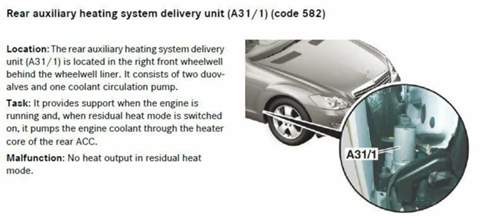

Und das Duoventil für den Fond sitzt, wie hier schon erwähnt, vorne rechts im Radhaus hinter der Verkleidung im hinteren Bereich.
Das bedeutet von innen, mittelcosole ?
Nein, das müsste vom Motorraum aus zugänglich sein, denke ich.

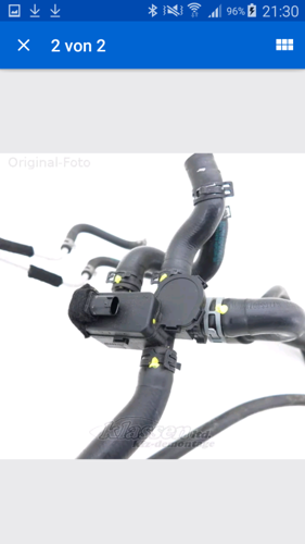

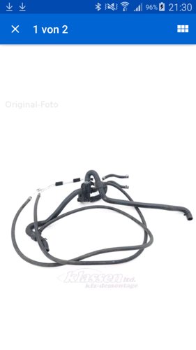

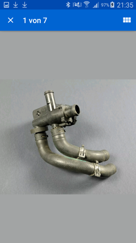

Wie schon erwähnt, laut WIS sollte das Ventil Mittig im Wasserkasten unterhalb der Scheibenwischermechanik verbaut sein.
Die Teilenummer ist A2308300084.
Ausgebaut sieht das so aus.

Ist das nicht vielmehr dieses hier?
(Edit: Nein, ich sehe gerade, das hattet ihr schon durch. Sorry)

Dann mag das hier helfen:
https://www.youtube.com/watch?v=DN11tjJWUQw
