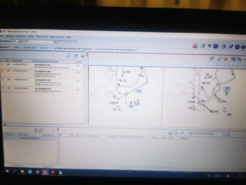

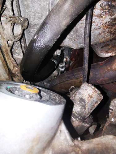

Ich richte einen 2001er CL 600. Er tropft leicht Pentosin vorn links, über dem Lenkgetriebe, offenbar an dem Schlauch an den Verpressungen. Was ist das für eine Teilenummer. Geht ja auch in einen Block über dem Druckspeicher. Frage ist auch, wie man da überhaupt hinkommt. Hat da jemand Tipps und Die Explosionzeichnung?

Im Fehlerspeicher war kein Fehler zum ABC, Betriebsdruck auch 192bar. Im Testlauf (Rodeotest? ) ging aber der Druck auf rund 110bar runter, also zu wenig? Die Pumpe macht aber keine Geräusche. Nur an dem Schlauch tropft es leicht, würde jetzt meinen, dass der Druckabfall daran liegt. ABC und Servo Behälter sind voll, kein erkennbarer Verlust an Pentosin. Die Pfütze unten ist ja auch klein.

Mal sehen, vielleicht muss halt ne neue Pumpe. Der Schlauch, er muss ja eigentlich von der ABC pumpe kommen? Wie komm ich zur Ersatzteilnummer und der Explosionszeichnung? So tief bin ich noch nicht in das Programm eingestiegen...

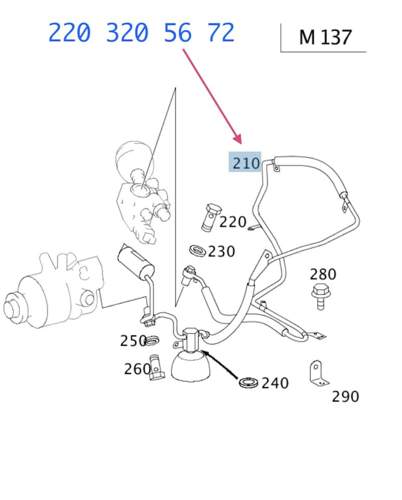

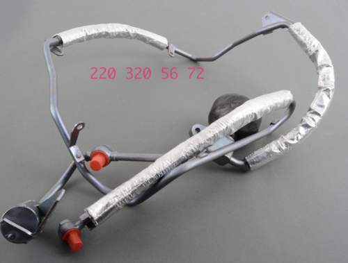

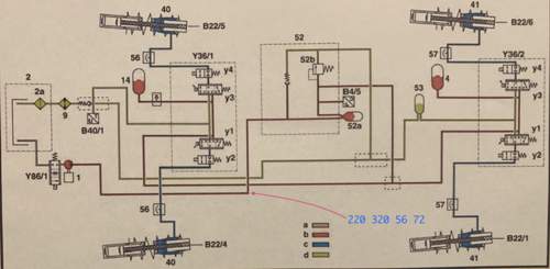

Nach Deiner Beschreibung sieht es für mich so aus als ob es die Leitung 220 320 56 72 ist - siehe Bilder unten.
Wie Du sie ausbaust kann ich Dir nicht sagen, vielleicht hat ein R230 Besitzer mit dem M137 es schon mal gemacht ?
Wird bestimmt noch schwieriger sein als beim M113 Motor.

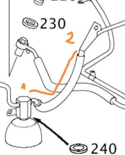

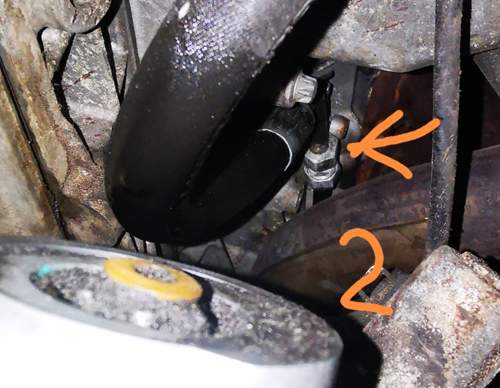

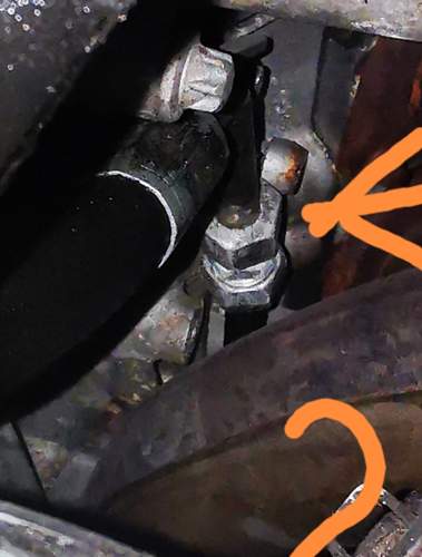

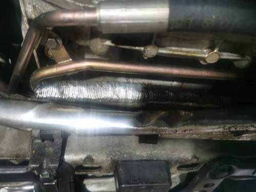

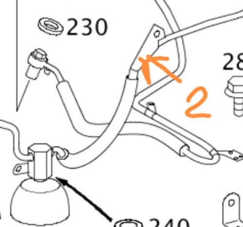

Ich habe mal den Bereich der Leitung eingegrenzt. Bei 2 ist eine Verschraubung, bei 1 eigentlich fest mit dem Block, der über dem Druckspeicher ist, verbunden. Ist halt schwer einsehbar, muss da mal mit dem Spiegel ran. Wie man da ran kommen soll erschließt sich mir noch nicht, sieht nach viel Arbeit aus...

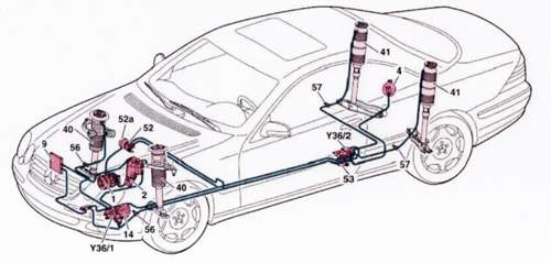

Hier nochmal die ABC Hydraulikübersicht
Gf3250p000106a
52a Pulsatiionsdämpfer ?
@Born2Rust schrieb am 6. Februar 2023 um 22:56:12 Uhr:
Ja, genau.
