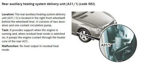

Bin wieder da,
Es handelt sich um einen W221 S500 ,285 kw BJ 07
Hat vielleicht jemand Erfahrung gemacht mit Klima Leitung, Beifahrer Seite neben den Seitenschweller entlang .
Was ist das für eine Leistung, anscheinend Stamm der Wasserverbrauch daher.

Die nehmen das Auto auch nicht an, Aussage das kann paar Tausender ausmachen, Fehlersuche, daher empfehlen die mir eine Private Werkstatt aufzusuchen. Das gibts nur in Österreich, ich werde eine externe Heizung am liebsten kaufen und ins Netz stellen ( Kauf dir einen MB wenn defekt geht es Dir so wie mir ) in Österreich wohlgemerkt
Ich finde diesen Thread hier ehrlich gesagt auch ein bisschen schwer nachzuvollziehen. Bitte breche es für mich nochmals herunter:
Ist bekannt, welches Teil höchstwahrscheinlich defekt ist und es geht lediglich um die Lokalisierung dieses Teils, oder ist die Ursache selbst noch unklar?
🙂 Ja Themen es sich jetzt vieles unklar auch für mich ich war beim Mercedes Benz um nachzuschauen warum meine Heizung nicht funktioniert die Fehlerfeststellung Hat gekostet circa 400 € es wurde mir gesagt dass das Magnetventil beziehungsweise Absperrventil defekt ist mit der Teilenummer nur da ich dann weiter nach Österreich fahren musste habe ich dann in Österreich stellt besorgt und die Lokalisierung ist jetzt sehr kompliziert anscheinend das ich damit zieht es Benz hat nicht ausgehen muss ich dieses Teil befindet
Jetzt geht es mir alleine nur um die Lokalisierung ich wird das denn austauschen beziehungsweise mein Mechaniker und ich , hoffentlich finden wir es.
Ich suche mal nach Infos ...
Danke sehr
Also, falls die Ursache das Duoventil für die Heizung hinten ist, dann befindet sich das in der Tat nicht unter dem Scheibenwischer, sondern im Radkasten Beifahrerseite:
Capture
Ne der ist es nicht, denn hab ich gesehen wobei die Heizung weder vorn noch hinten beide Seiten gehen nicht.
