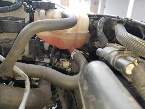

Hallo ich habe ein problem mit meinem Opel Corsa D wenn es ein Problem ist.
Kommen wir zum Fehler. Ich fülle mein Kühlwasser auf, bis auf Maximum. Nach wenigen Tagen bleibt das Kühlwasser genau stehen wie auf dem Bild erkennen könnt. Soll ich mir Sorgen darüber machen oder soll ich es so lassen, weiter runter geht es nicht ich habe es vor 4 Monaten aufgefüllt und es bleibt immer dastehen wie es auf dem Bild sehen könnt. Das Kühlwasser im Ausgleichsbehälter befindet sich im kalten Zustand wie es auf dem Bild sehen.

Nicht tödlich aber auch nicht ideal. Man sollte sich schon an die Markierungen halten.
wenn motor warm ist
Steigt es wieder auf Normalstand an wenn du den Deckel vom AGB öffnest? Wenn ja, solltest du den Deckel wechseln, weil er nicht mehr richtig funktioniert. Das Problem hatte ich vor kurzem bei meinem D auch.
Nein stand bleibt immer da wo es ist
Befindet sich auf der füllstandhöhe eventuell eine Undichtigkeit im Behälter? Haarriss oder ähnliches.
wurde auch geprüft
Moin habe gerade das selbe Problem. Würde der Fehler gefunden???
ich würde auch den Wärmetauscher in Augenschein nehmen auf Dichtheit prüfen. Ich hatte gestern den Wärmetauscher ausgebaut gehabt da war Feucht drin gewesen im Kasten und Dreck der son kommischen Geruch verursacht hat.
Hatte das selbe Problem mit meinem D (1.0).. Der Deckel des ausgleichbehälter war hinüber, zumindest funktioniert es seitem normal... würde mal das tauschen, ist ja unter 10 Euro zu bekommen und somit eine günstige Alternative, den Fehler zu finden..
So meine Werkstatt hat den Fehler gefunden. Ist bei mir die WAPU.
Hallo allerseits, habe das gleiche Problem wie der Mario123 - gleiches Fhz., gleicher Motor. Nun zu meiner Vermutung. Auf dem Bild das Mario123 postete sieht man Kondenswasser am Überlauf des Ausgleichsbehälters, ist bei mir auch so. Das deutet darauf hin, dass über das Überdruckventil des Deckels Wasser(dampf) entweicht. Ich habe den Deckel getauscht, d.h. es liegt bei mir nicht am Ventil. Woher kann der Überdruck kommen (ZKD schließe ich mal aus, da der Wasser-Verlust nur manchmal da ist).
