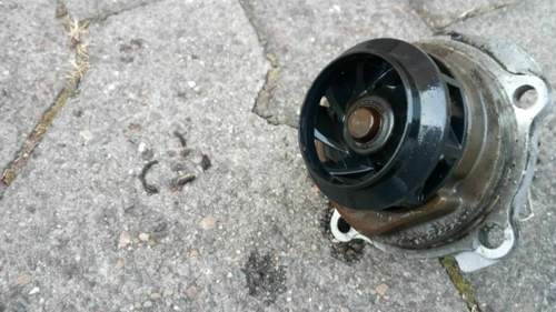

Genauso kann es sein, dass die Wasserpumpe durch dicke Kalksplitter oder andere Kleinteile, welche bei den Reparaturmaßnahmen in den Kühlkreislauf gekommen sind, beschädigt worden sein kann. Hatte schon den Fall, das mir das Schaufelrad der Wasserpumpe beim Ausbau in Einzelteilen entgegen fiel. 😮
Und die Wapu war auch noch nicht lange drin. 😉

wenn Du die WAPU wechselst, dann mach gleich alles mit!!! Also das volle ZR Paket. Einen ZR setzt man nach dieser Laufleistung nicht wieder auf, ist der gleiche Arbeitsaufwand und kostet nicht wirklich viel mehr. 😉

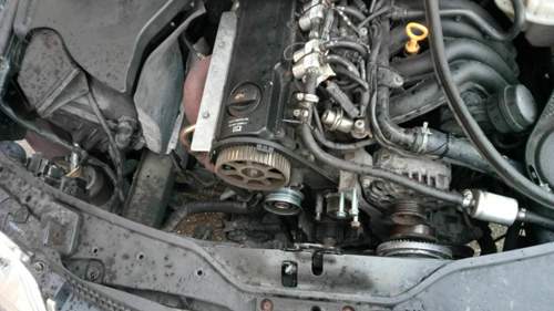

Also sitzt die Pumpe doch beim Zahnriemen ? Scheiße. Habe mein Reparaturbuch so verstanden, das die NICHT beim Zahlriemen sitzt. Den wollte ich eigentlich in Ruhe lassen aus Zeitgründen..... man!!! Habe nochmal das Buch konsultiert. Da steht die Pumpe hängt bei 1.6ern und 1.8ern am Keilriemen.

ja klar wird die WAPU vom ZR angetrieben. Ist bei den 1,6ern, genauso den 1,9ern normal. Nur die 1,8er (auch Turbo) haben ein externes WAPU-Gehäuse, wo die WAPU mit einem extra Riemen über die Servopumpe angetrieben wird. 😉
ZR Wechsel ist doch bei den 4 Zylindern easy zu machen. Mache ich mindestens einmal im Monat. 😉

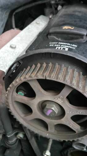

Also im Buch steht, das die 18er und 1.6er einen kleinen extra riemen haben mit dem die WaPu angetrieben wird. Das wäre laut etzold bei allen so Nur der ADP Motor hätte da beim Zahnriemen integriert. Bin komplett verwirrt. Habe zwar selbst schon einiges an Schrauberfahrung, aber ich habe noh nie nen Zahnremen gewechselt Gibts halt beim BMW net. Dort habe ih mit dem Motorspezielzueug beim wehsel der Vanos mal a den ketten einiges verstellen müssen. So denke ich das ich en ZR auch hinbekommen würde.
Aber ich will es erst mal vermeiden. Ich schau morgen nochmal ins Auto und schau mir den Aufbau an. Hoffentlich ist die nicht an dem Zahnriemen. Es verwundert mich nur das ausgerechnet beim Wechsel von Kühler und alle Schläuchen ausgerechnet dann neue Schäden auftreten....

so tief kannste nicht in's Auto schauen um zu sehen wo die Wapu sitzt. Ist alles verkleidet. Wobei, doch! Wenn Du die ZR Abdeckung abnimmst, siehst Du den ZR. Schaust Du am ZR runter nach rechts, siehst Du die WAPU. Weil das ist rechts die einzige Rolle zwischen Nockenwelle und Kurbelwelle. 😉
Etzold ist auch nicht mehr das was er mal war. 😉
LG, Frank

Beim 1,6er im 3BG wird die Wasserpumpe vom ZR angetrieben, nur beim 3B wird sie bei manchen 1,6ern "extern" am Motor verbaut.
