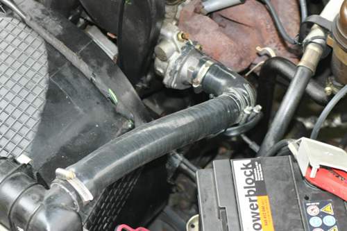

@4Takt schrieb am 8. September 2019 um 12:38:59 Uhr:
Der Motorraum ist ja sauber, wie abgeleckt.
Ja, ich habe das Fahrzeug neu aufgebaut. 😉 Bilder gibt's *hier*. 🙂 Bischen runterscrollen
Beim Fronti gibt es Schläuche mit sehr vielen "Kurven", manche davon haben an den Enden "unterschiedliche" Durchmesser, da wäre dann wohl Improvisation angesagt.
Wie geschrieben, schau beim Turbozentrum. Die haben Schläuche und Bögen mit unterschiedlichen Durchmessern an den Enden. 😉 Lassen sich sehr gut mit einem neuen Cuttermesser schneiden.
Auf dem Pic weiter oben ist auch ein schwarzer Schlauch zu sehen, der vom Ausgleichsbehälter runter zum Kühler geht. Den habe ich bei Welte bekommen: https://www.welte-group.com/.../

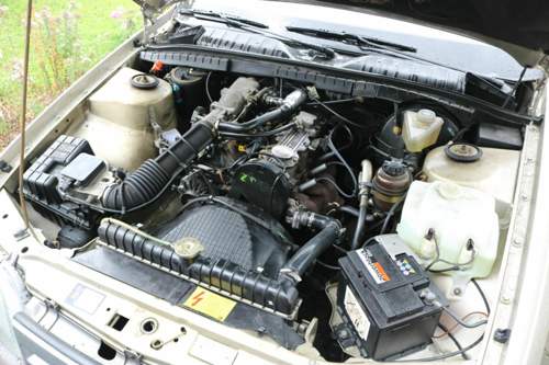

Anbei noch 2 Pics vom Omega Motorraum. Der ist nicht ganz so sauber aber für 31 Jahre auch nicht zu schmutzig. 😁 Auf dem zweiten Pic sieht man den selbstgestrickten Schlauch. 🙂
2.0 i
Schlauch

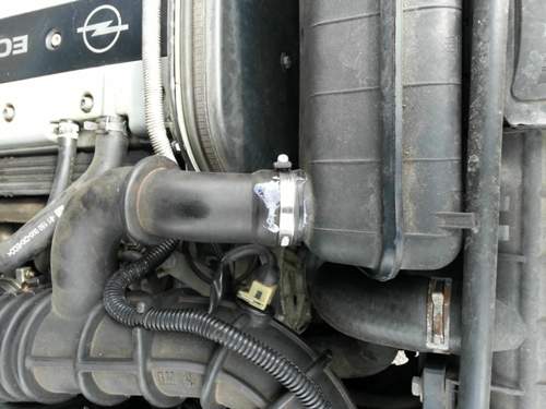

Habe gerade gesehen das eine Schlauchverbindung einen Riss hat, jedoch nicht direkt im Kühlwassersystem, sondern dem angeschlossenen Zusatzbehälter (kenne nicht die genaue Bezeichnung) "über" dem Frontkühler.
Foto folgt!
Den Riss habe ich zugeklebt, denke dass das nicht das Problem war, der Behälter scheint nur Warmluft der Sekundärluftzufuhr zuzuführen. Keine Ahnung ob die Druckverhältnisse im Kühlsystem dadurch beeinträchtigt waren.

@Kodiac2! Ne, das ist ein Schlauch der Luftzufuhr und ist eine Verbindung zum Ansaugtrakt und einem Behälter der mit dem Kühler verbunden ist. Wie gesagt, wohl um schneller auf Betriebtemperatur kommen zu können.
Der Kühlerdeckel sitzt auf dem Ausgleichsbehälter auch Druckbehälter genannt ;-))
Behälter mit Schlauchverbindung
