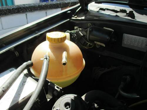

Habe jetzt auch Undichtigkeitsprobleme bei meinem Frontera festgestellt, aber bisher keine Leckage gefunden.
Zum Thema eines Leckagetests gibt es ja schon einen Thread, wobei ich immer noch nicht weiß wie ich den machen könnte, insbesondere für den Frontera einen passenden Deckel zu finden und den dann umzubauen.
Fest steht dass einige der Schläuche keinen guten Eindruck mehr machen, teilweise rissig sind und erneuert werden müssten, selbst wenn dort bisher kein Wasser ausgetreten ist. Woher bekommt man solche Schläuche, die meist eine spezielle Form, Länge und Anschlussdurchmesser besitzen?

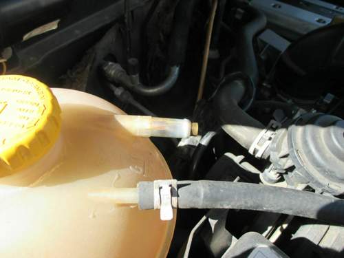

So, die Ursache ist gefunden und "behoben" ;-)) Der Anschluss den ich schon mal repariert hatte leckte wieder und unten am Hauptanschluss war auch etwas nicht mehr ganz dicht ;-)).
Ausgleichsgefäß
Ausgleichsgefäß
