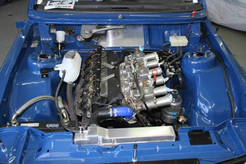

ich kaufe meine Schläuche hier: https://www.turbozentrum.de/Silikonschlaeuche_2
Dort gibt es auch Reduzierbögen und Verbinder.

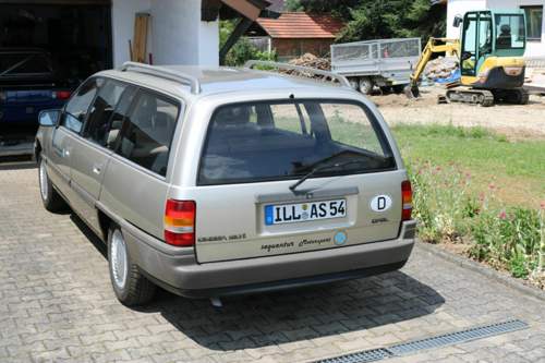

Alles was ich für meinen historischen Rennwagen brauchte habe ich dort bekommen. Da natürlich immer etwas übrig bleibt konnte ich mir aus einem Bogen, einem Verbinder und einem geraden Stück, einen Schlauch für meinen Omega basteln. Bei letzterem habe ich nämlich das gleiche Problem wie Du: gibt nicht mehr alles bzw. ist nicht so leicht kurzfristig zu beschaffen.
