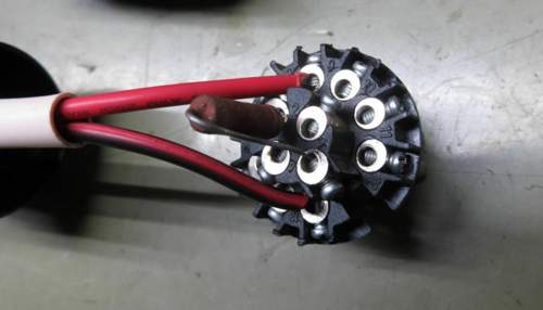

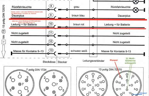

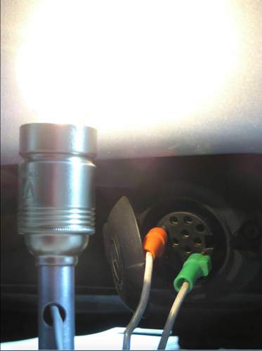

Die Abschaltung vom Dauerplus Kt. 9 hatten wir hier als Lademöglichkeit über die AHK hier getestet.
Nach exakt 6 h erfolgt eine Zwangs-Trennung.
Zu beachten ... die Zuschaltung der + 12 V Akkuspannung wird über die Belastung von Kontakt 1 und 3
mittels eines Widerstandes oder einer 5 Watt Glühbirne erst aktiviert. - siehe Fotos -
p.s.:
alles beim geparkten Fhrzg. gemeint !
Zündung dazu kurz auf EIN antippen -dann AUS und Schlüssel weg.
AHK Stedo orig.
Test zum laden v. Starter-Akku
Nur 6 h möglich
