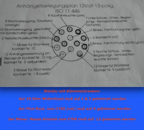

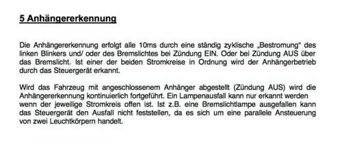

GT-Liebhaber hat Recht ... wenn hinten an einer belieb. Leuchte zusätzlich Strom gezapft wird, gibt es die gleiche Warnmeldung im KI, als wenn eine LED defekt wäre.
Ebenso wird der Strom auf der AHK durch das inneliegende Anhänger-Erkennungs-Relais erst freigegeben, wenn ein Anhänger-Stecker (mit Str.-Last) in die Dose eingeführt wird.
Einzige Umgehung dieser Sicherheitsvariante ist das austricksen vom Anh.-Relais mit dem von mir beschr.
13-pol. Stecker mit inneliegenden 10 Ohm Widerstand.
Nur dann "meldet" das A.-Relais -Hänger ist gekoppelt - und gibt für genau 300 min. den Stromfluß frei ... zum Beisp. um den Starter-Akku etwas über die AHK-Dose aufzufrischen.
