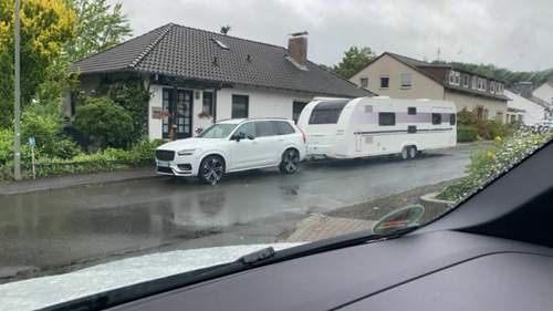

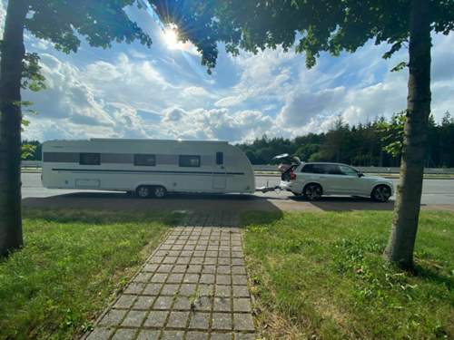

Ich ziehe ein Wohnwagen mit 11,03 Länge und 2800 Kilo der Volvo macht das mit seinem B5 Diesel gut .

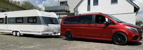

Ich könnte mir vorstellen das es mit der Bodenfreiheit an Deinem Stützrad etwas eng wird. Ich habe das gleiche Auto aber ohne erhöhte Anhängelast , (100 kg Stützlast 4 Räder am Heckdeckel) und keine Bank drin. Das geht noch gut. Mir wäre das trotzdem alles etwas zu nah am Limit . Für einen Wohnwagen in der Liga würde ich nichts unter 6 Zyl und 3 Liter Hubraum mit Wandlerautomatik nehmen.
Wie kommst du auf die 1750kg Achslast hinten?
Die Vs haben bei 3.200kg Zulassung nur 1.650kg Achslast hinten
Das könnte auch limitierend wirken bei der Stützlast und dem ganzen Gepäck

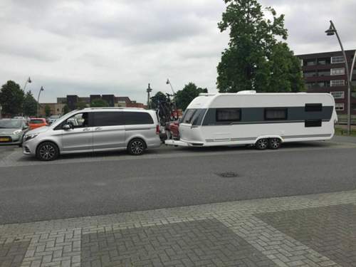

wie gesagt: Ich fahre meinen V300 zwar nicht mit 2,8 Tonnen hinten dran, sondern mit 2,0 Tonnen. Macht aber nur beim Beschleunigen was aus- wenn das Ding mal rollt, dann ist ganz schnell der Luftwiderstand der Schrankwand hinten dran der dominierende Faktor.
Ich fahre zudem einen Monoachser, Deiner ist logischerweise ein Tandemachser, wenn auch länger. Natürlich sind die Giermomente mit der Gesamtlänge deines Wohnwagens nicht zu unterschätzen- wenn der Wowa bei dem Volvo mit viel kürzerem Radstand problemlos hinterher läuft, dann wird das auch mit dem Vau keines sein. Niveau regelt sich übrigens bei meinem auch, auch wenn ich auswendig jetzt gar nicht weiß, ob das damals (meiner ist EZ 02/2020) ein Zubehör war, oder nicht.
