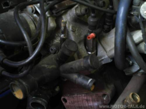

Am Thermostat- "Kühlmittelverteilergehäuse" hast Du 2 nicht belegte (Blind-) Stutzen die nach hinten zeigen
Die sind bei AAU / AAV für Saugrohrvorwärmung, Haben NZ, 3F und PY aber nicht, deswegen sind die "frei" und können belegt werden.
Da schließt Du den ganzen Kram einfach an und fertisch. Dann hast Du einen eigenständigen Nebenstrom für Kühlmittelvorwärmung der dann bei abgeschalteter Pumpe doch ruhig "zu" sein kann, ohne weitere Folgen, und bei Heiz - / Pumpenbetrieb den Kreislauf herstellt.
Ob Du die einfach aufbohren kannst oder besser die Gehaüse vom AAV / AAU nimmst weiß ich nicht.

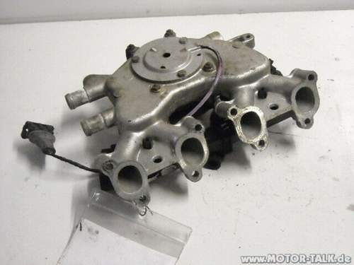

hab Dir schnell noch 2 bilder hochgeladen.
B1 ist Saugrohr m. Anschl. für Vorwärmung elt & Kühlmittel
B 2 ist "Dein" Gehäuse, die erkennbar geschlossenen Stutzen sind bei AAU / AAV (ABD, ABU, AEA) offen.
Eine elegantere Lösung bietet sich doch wohl kaum noch an!
030129713k
030121117m
