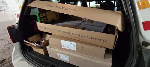

Heute hab ich die letzten Teile beim lokalen Teilehändler abgeholt.
Kosten der Teile: Wasserkühler mit Frostschutz, Klimakondensator und den neuen Ladeluftkühler mit Schellen,
belaufen sich ohne Befüllung der Klima auf 460€.
