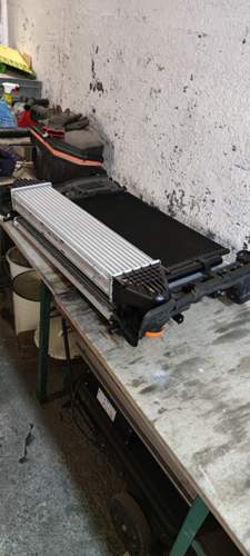

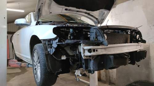

Bei mir wars der Wasserkühler.
Diesen kann man jedoch nicht einzeln Tauschen bzw. herausbauen.
Man muss immer das komplette Kühlerpaket ( Wasserkühler, Klimakondensator und Ladeluftkühler) herausnehmen.
