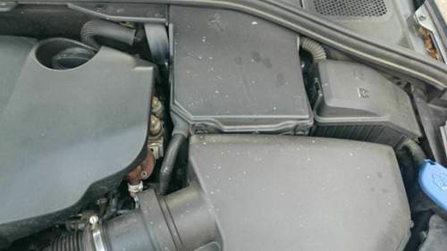

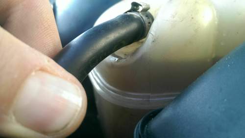

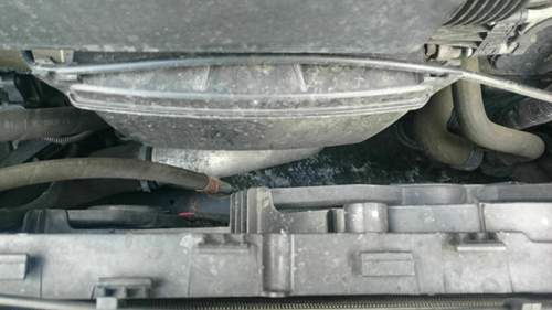

Themenstarteram 31. Januar 2017 um 0:15
Also,ich fahre gerade so weiter,und kippe ab und an mal wieder nach.
Was ich aber nun bemerkt habe, wenn ich nachkippe,das direkt unterhalb der Öffnung aus dem Ausgleichsbehälter Kühlmittel raustropft. Nicht viel,aber es tropft sobald ich anfange nachzukippen,dann hört es wieder auf. Auch die teile unterhalb vom Ausgleichsbehälter scheinen gerostet zu sein.
Meine Frage: ist das so normal? Da dürfte doch nichts raustropfen?

Das mit dem Druckausgleich kann ich mir nicht so recht vorstellen. Der passiert ja wenn du den Deckel öffnest.
Hast Du denn unterm Ausgleichsbehälter Spuren von Kühlmittel?
So wie es beschrieben wird, darf da Nichts tropfen....da wird wohl ein Riss im Kühlmittelbehälter sein und auch zum Verlust führen. Einen Überlauf oder so, gibt es nicht, würde auch bei einem Druckbehälter keinen Sinn machen.
