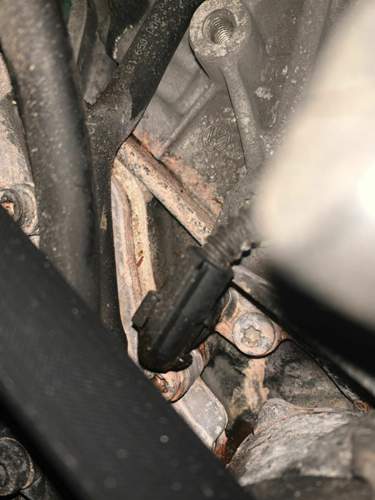

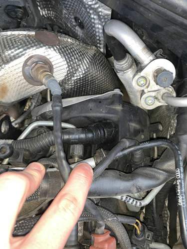

Vielleicht helfen diese Bilder weiter (Achtung viele Bilder sind umgekehrt geschossen worden) -.- Bilder wurden von der Front aus geknipst... @Adama5 der Kühler sieht soweit ganz gut aus zum glück 🙂

Ok aber es ist deutlich zu sehen das es vom Kühlwasser bespritzt ist kann es sein das deine Wasserpumpe beim fahren da etwas rausschleudert ?
Ja das könnte natürlich sein. Am Freitag schaut sich das ein Mechaniker an woran es genau liegt. Schade das keiner hier mir eventuell sagen kann ob es das absperrventil ist oder nicht.
Nach Absperrventil siehtves eher weniher aus, weil auf den Bilder ist keine Flüssigkeit zu erkennen bzw. So eine Art Ölschlamm/Wassergemisch. Sieht eher nach Stirndeckel oder Wasserpumpe aus.

Ich würde auch auf die Wasserpumpe tippen 😉

Er meinte das es wohl das Regelventil ist und dann nach vorne ausläuft und man somit denkt das es sie Wasserpumpe ist. Er ist grad dran voraussichtlich am Dienstag oder Mittwoch fertig. Muss noch meinen Injektoren 1 abdichten (Bild im Anhang) und noch einen Schlauch der irgendwohin führt tauschen (Bild im Anhang).
Schlauch undicht
Injektor undicht
Er soll alle Injektoren abdichten, weil die Kupferdichtungen bestimmt durch sind.
